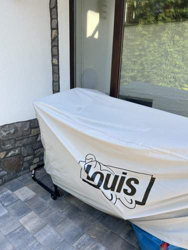

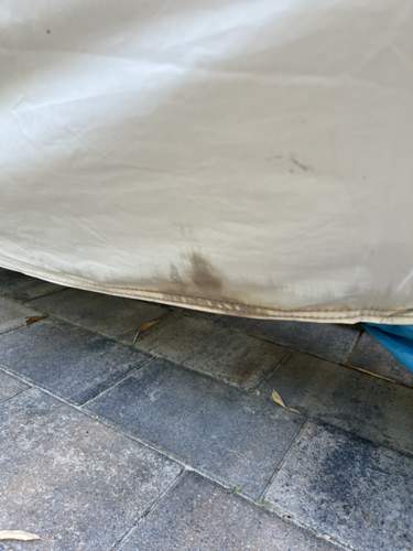

die Tage habe ich meine Honda PC37 wie gewohnt mit einer Plane abgedeckt. Am nächsten Tag stellte ich fest, dass die Plane sehr „ölig“ war am Bereich der Gangschaltung im Fußbereich (linke Seite, Mitte, unten des Motorrads).
Habe alles überprüft, kein überschüssiges Kettenöl, keine Motoröl welches irgendwo austritt.
Meine Frage nun: weiß jemand wo die ganzen Schläuche die dort enden angeschlossen sind bzw. Welchen Zweck diese erfüllen? Ich denke mal es kommt dort heraus.. Wüsste gerne was genau dort rauskommt was mir meine Plane so versaut :-)

Themenstarteram 10. Juni 2023 um 7:39
So sieht es aktuell aus
Von unten

In den oberen Schlauch kommt ein Stopfen, der mit einer Federklammer von außen über den Schlauch gesichert ist.Vermutlich hat bei der letzten Inspektion der Mechaniker diese beiden Teile verbummelt.Den Stopfen zieht man ab und zu um Ölkondensat abzulassen und aufzufangen.
Steht's da offen kann Regenwasser und Schmutz in die Airbox gelangen.
