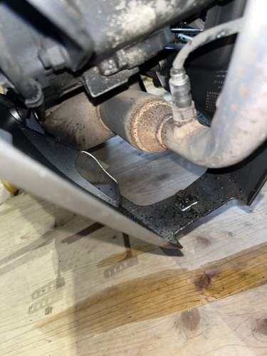

habe seit kurzem eine Honda CB125r mit ca. 14000km. BJ2020
Beim Schlauch rechts vorne unter der Plastikabdeckung (Kurbelgehäuseentlüftung?) tropft nach jeder Ausfahrt Öl raus. Es ist immer ein kleiner Ölfleck am Boden und die Plastikabdeckung ist auch immer voller Öl.
Hab gelesen man soll einen Stopfen bei den 3 Schläuchen beim Ständer rausnehmen und das angesammelte Öl ablassen, nur gibts bei mir keinen Stopfen.
Laut Vorbesitzer ist das normal (wurde ihm anscheinend vom Händler gesagt).
Wollte jetzt mal fragen ob das wirklich normal ist? Und wenn nicht wie kann man das Problem lösen bzw. woher kommt das?
Vielen Dank und LG

Aus dem rot markierten Schlauch kommt das Öl.
Am zweiten Bild sieht man, dass das Öl die Verkleidung runterläuft und flecken am Boden hinterlässt.
Die 3 Schläuche sind die beim Ständer (wo auf einem ein Stopfen sein sollte?).

Hm ohne den CB125R Motor nun genau zu kennen wundert mich doch etwas, dass dort ständig Öl aus dem Schlauch kommt.
Zu viel Öl eingefüllt ?
Zu viel Druck im Kurbelgehäuse ? Kolbenringe/Kompression und Leistung in Ordnung?
Hab nach dem Kauf das Öl gewechselt und wie in der Beschreibung steht, einen Liter eingefüllt. Ölstand ist jetzt genau auf maximum aber nicht drüber. Könnte das schon zu viel sein?
Kolbenringe kann ich dir nicht sagen. Aber so ist alles in Ordung. Startet schön, läuft ohne Probleme und zieht auch ganz normal durch.
Hast du den Ölstand bei Max bei heißem Motor oder kalt ?
Welches Öl ist drin ?
Bei kaltem Motor auf max.
Liqui Moly 10w-30
Da wird und wurde schon viel diskutiert wie und bei welcher Temp das Öl gemessen werden soll.
In der Regel sollte der Motor warm sein. 3 - 4 min warten und dann ablesen bei möglichst senkrechten Motorrad.
Prüf den Ölstand nochmal bei warmem Motor.
Wenn deutlich über Max --> absaugen.

Bei größeren Hondamodellen ist ein Kunstoffstopfen in dem Schlauch und zur Sicherung eine Schlauchklemme außen drüber.Gut möglich das bei einer Durchsicht der Monteur die Teile verbummelt hat.Die werden entfernt um Ölkondensat aus der Airbox abzulassen.Steht der Schlauch offen saugt der Motor schön den Straßendreck in die Airbox vermutlich auch ungefiltert.
Im Teilekatalog nachsehen und ersetzen wenn es vorgesehen ist.

Also hab jetzt so wie von euch beschrieben Öl kontrolliert und es war dann genau auf maximum. Hab jetzt ca. 60ml Öl abgesaugt und dann nochmals kontrolliert, ist jetzt ca. 3-4mm unter maximum.
Hab dann eine Probefahrt gemacht, aber Öl tropft trotzdem noch aus dem Schlauch…
Dann solltest du das Öl aus dem Luftfiltergehäuse mal entfernen. Wahrscheinlich hat sich da einiges angesammelt.
