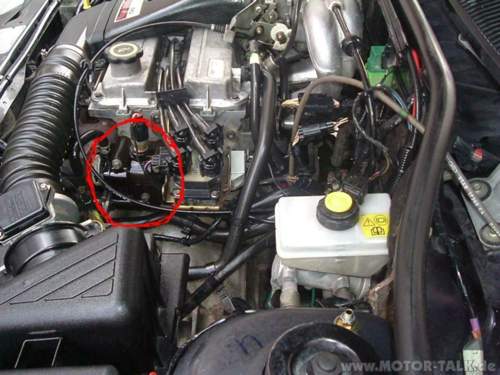

kann mir jemand ein bild zeigen von dem tempsensor ?? weiss zwar ungefähr wo der liegt aber möchte auf nr sicher gehen . denn es wird wohl ein gewurschtel daran zu kommen , weiss nicht ob es von oben besser ist oder von unten .
Naja, Thermostatgehäuse findest ja sicher und dieser Sensor steckt oben gerade drin. Kein Gefummel und nichts nötig.
Glaube 22er Ring/Maulschlüssel 😉
Wenn ichn Bild finde, hänge ichs noch dran ok
Dscf1958
der tempsensor , sagte man mir, liegt etwas unterhalb vom gehäuse mit den drei schrauben , wird wohl etwas fummelei sein , ist aber glaube ich am besten , wenn man es von unten macht . der mit dem 22iger schraube ist doch der fühler ?!
Der, der unten ist, ist für die Anzeige im Cockpit.
Der oben fürs Steuergerät.
Der 3. im Bunde für den Kühlerventilator sitzt im oberen dicken Schlauch der zum Kühler geht. Etwas versteckt unterhalb 😉

@ wolftuning , wie gesagt hat man bei mir fetsgestellt , das der motor zu fett läuft . ein bekannter sagte mir , dass es sehr wahrscheinlich der tempsensor ist . und wenn ich dich jetzt richtig verstanden habe ist , in deinem bild , was du mir geschickt hast , das teil mit dem plastikgehäuse ( was man abziehen kann ) und der dicken messingschraube wo oben die kabel weggehn , was getauscht werden muss ?! also gibt das teil falsche information ans steuergerät , so dass das gemisch zu fett ist und das auto dadurch zu viel verbraucht ??? wieviel kostet diese teil ca ?? das ist ja dann in ein paar minuten gewechselt . was ist das denn für ein teil , was ich meinte , was links unterhalb vom temperaturgehäuse liegt ??
ja schon richtig so.
das teil in dem plastikgehäuse von dem die kabel weg gehen, ist der temperatursensor für das steuergerät.
dieser misst die temperatur vom kühlwasser bzw. die temperatur vom motor und gibt diese daten ans steuergerät weiter.
wenn dieser nun defekt ist und ständig ans steuergerät sendet "motor ist kalt", so mischt dieses auch ständig ein fettes gemisch an so wie wenn der motor immer im kaltstart läuft. also, viel sprit braucht.
das teil was du meintest, links unterhalb, ist der tempsensor für die temperaturanzeige im cockpit.
was das dingens jetzt kostet weiss ich so nicht aber probier doch mal zum test einen vom schrotti zu holen fürn fünfer oder so
