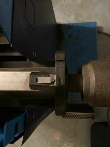

Hallo, ich hatte den Fehler E3 bis eben auch.
Lösung:
Maschine starten
C Taste + die darunter liegende Taste gleichzeitig drücken und gedrückt halten.
Nun an der Welle auf Kanal C80 drehen.
Mein Wert: 0.14 (zwischen 0.10 und 0.20)
Dieser Wert lässt sich an dem Schlitz (potentiometer) auf der wickelfeder einstellen. (Bild 1)
Kanal C81 hab ich: 167
Dann Kanal C92.
Hier habe ich jetzt die Werte OHNE Abdeckung
-80 und 548.
Der linke Wert ist für das Ausziehen des Tastarmes und sollte später über der Narbe bei 0.00 sein. (Bild 2)
Der rechte Wert wird über das potentiometer mit dem Halbmond eingestellt (Bild 3).
Wichtig ist, das die beiden Pfeile auch zueinander zeigen.
Nun muss geschaut werden, dass das potentiometer die 548 im ruhenden Zustand erreicht wird.
Hintergrund, es geht hier um den Winkel. Der Fehler E3 kam bei mir, weil der Tastarm die ganze Zeit gedacht hat er wäre angewinkelt.
Alle Angaben ohne Gewähr :P
Hoffe ich konnte helfen.
