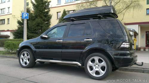

Hallo zusammen, ich habe von der Zeitschrift Off Road die Adresse von extrem motorsport bekommen, und mich an die Firma schon des öfteren per E-Mail gewendet aber bis heute keine Nachricht bekommen.
Meine Frage: Hat von Euch dieses Fahrwerk , siehe folgenden Ausdruck,
schon jemand verbaut und wie bekommt man es.
Im vorraus vielen Dank für die Antworten.
mafi.

Durch spannen der Feder kommst Du nicht höher, reduzierst Dir aber den Federweg.
Bei der ORC Höherlegung muss man übrigens den Halter am Rahmen aufbohren. Eine Rückrüstung wäre dann nicht mehr so ohne weiteres möglich.
@B-NZ 1507: Wäre nett, wenn Du eine Nachbauskizze anfertigen könntest. Wie dick ist das Aluteil eigentlich? Ausgerechnet hatte ich 14,1mm- würde mich nur mal interessieren inwieweit ich danebenliege 😉
Ja aber wenn man das auto auflupft..federt erbeh komplett aus
Und wenn man dann blödgesagt die feder mit der distanzscheibe verlängert wird er doch aich höher... Oder liege ich da so falsch?.wenn man zbsp für nen golf so einen kit kauft,wird er ja auch zwischen feder und domlager eingebaut..
Beim tiefer legen kommt ja auch ne kurze feder rein und er wird tiefer.. Warum würde es dann nicht funktionieren wenn man so zu sagen die feder verlängert mit dem stück????
Warum muss man den aufbohren die höherlegungsplatte ist ja gleich gross wie das federbein oben(domlager)
Aua, das klingt nach tief, tiefer, Golf GTi- Erfahrung 😉 aber jetzt weiß ich, was Du meinst.
Mit Deiner Methode würde man geringfügig höher kommen- die Feder bleibt ja gleich. Dafür reduzierst du aber den Ausfederweg- die Karre fällt in jedes Schlagloch.
Die Fraktion der obercoolen Federnabsäger hat das Problem umgedreht- hier fehlt der Einfederweg und die Jungs hopppeln im wesentlichen auf den Anschlagpuffern herum. Das sieht man deutlich bei kleinen Anregungen durch die Straße.
Wenn Du eine Zwischenlage zwischen die Federbeine und die Aufnahme legst, reicht bei der M- Klasse die Länge der Gewindebolzen der Federbeine nicht mehr. Du must dann sog. Durchsteckmuttern verwenden. Um diese auch durchstecken zu können, musst Du die Löcher aufbohren. Ist aber in sofern keine große Sache, bei Rückbau legst Du einfach Distanzringe ein und verwendest eine Mutter mit größerem Flansch bzw. eine große Unterlegscheibe.
