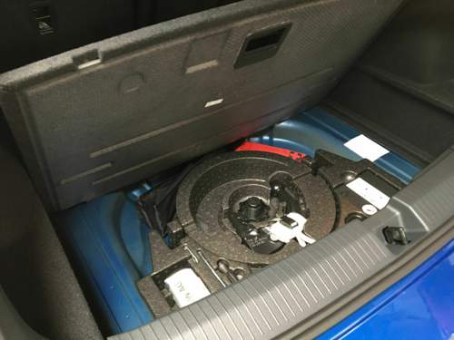

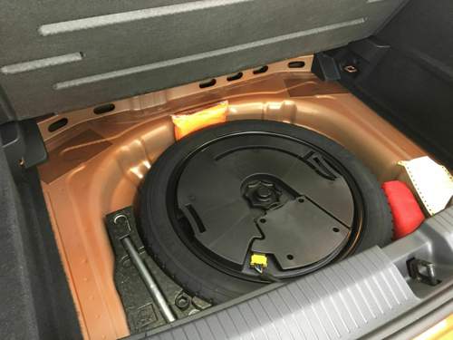

Hier meine Erkenntnisse auf Basis der Preisschilder (vielleicht hilft es):
4MOTION 2.0 TDI
- Kein Beats
- Keine AHK
- Kein Ersatzrad/Notrad
Ergebnis: Absenkung nicht möglich (ggf. wenn Styropor rausgenommen wird)
4MOTION 2.0 TSI
- Beats
- Keine AHK
1,5 TSI
- Kein Beats
- AHK
Ergebnis: Absenkung möglich
1,0 TSI
- Beats
- Keine AHK
- Ersatzrad/Notrad
Fotos siehe Bildname.

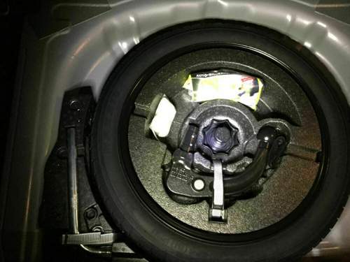

Noch ein Hinweis:
1,5 TSI
- Kein Beats
- Keine AHK
- Ersatzrad
Ergebnis: Absenkung nicht möglich (nur möglich wenn Ersatzrad und Styropor entfernt werden)

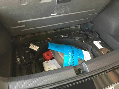

@tsmj schrieb am 13. März 2018 um 20:09:41 Uhr:
anbei Fotos von meinem 1,5 tsi Style Kofferraum.
-ohne 4Motion
-ohne Beats
-mit AHK
-mit Notrad
Gruß tsmj

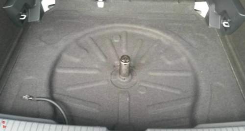

Wenn man leerraumt und Kompressor usw woanders unterbringt um den Unterraum voll zu nutzen, wäre es ja schön, wenn man ein Auskleidung für die untere Wanne bekäme.
Weiß jemand ob es sowas gibt?

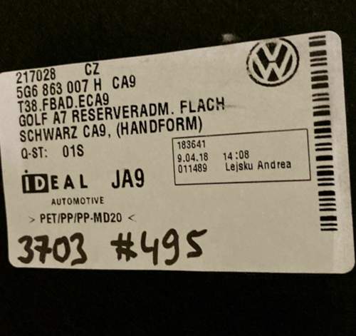

Für den 2.0TSI 4Motion passt die Auskleidung vom Golf 7 4Motion, die hab ich eingebaut: 5G6 863 007 D CA9

Super danke. Die Antwort habe ich gesucht. Habe auch 4 Motion bestellt.
Kannst du Fotos von deinem ausgekleideten Kofferraum einstellen?
Sieht so aus:
Perfekt. Stört nur noch der Gewindbolzen. 🙂))
Hehe, den braucht ma auch nur mit Notrad oder Beats Audio ;-)
