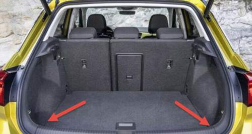

Im Kofferraum rechts und links, wo andere Fahrzeuge kleine Staumulden haben, ist beim T-Roc leider nur die Filzabdeckung drüber gezogen. Aber darunter sind Hohlräume.
Den Platz für Kleinkram könnte man sich in der Form holen, indem man Löscher in den Filz schneidet und eine geeignete schwarze Plastikdose mit Rand darin versenkt und an den Filz schraubt. Das muss aber gut durchgeplant und ausprobiert werden, bevor man die Löscher in den Filz schneidet, da man nur einen Versuch hat.

Allerdings sehe ich die Unterbringung des Reifen Pannensets, im Kofferraum (rechts /links), wie auf dem Bild gezeigt, als problematisch an.
