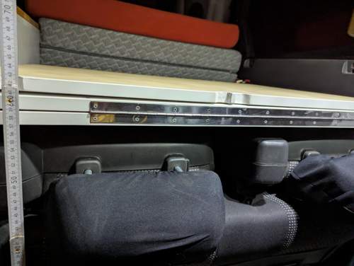

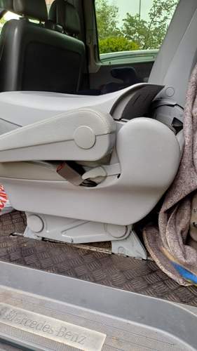

Hallo Christoph, bei meinen 2006er Viano mit den luxussitze sind 575mm wenn die Rucklehne geklappt ist.
Sitze im Fond Viano

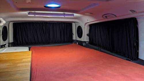

Meine umgeklappte 2'er Sitzbank ist von der Airline Schiene gemessen 54,5 cm.
Bei mir tragen die Sitze das klappbare Bettgestell für das Bett.
Sitzbank geklappt
Liegefläche unten
Super, vielen Dank, das hilft mir auf jeden Fall weiter.
Jetzt muss ich mich nur noch entscheiden, ob ich die 3er Schlafbank einbaue, oder mir ein Klappbett mit den Einzel-Sitzen entwerfe.
Die höhe spricht schon Mal für das Klappbett.
