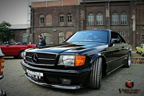

Thema Höchstgeschwindigkeit.
560SEC 279Ps, Kat, Bj. 1990, 242Tkm, reichlich ausgestattet.
AMG, Verbau (kein Widebody), Fahrwerk, Auspuff ab Kat, 3-teilige AMG Felgen mit vo 235 + hi 265er Reifen.
Dies habe ich während der Restaurierung noch bzgl. Motor gewechselt; K&N Luftfilter, Abgleichssteger Ruf Version.
Auf den Rückweg von einem MB Treffen fuhr er mit 4Mann Besatzung, Gepäck und fast noch vollen Tank (95okt) laut GPS 249Km/h. Laut Tacho waren das über 260km/h. Mir kam es so vor, als würde er dann abriegeln.
Mein Mechaniker der hauptsächlich auf den alten MB Modellen schraubt, sagte mir, dass meiner für eine 560SEC Kat Version schon sehr gut läuft.
Nun bin ich mir nicht sicher ob beim Motor schon etwas gemacht wurde. Wenn ich mir die 3Seiten durchlese scheint die Geschwindigkeit doch ein wenig ungewöhnlich zu sein.
Wird wohl nichts anderes übrig bleiben als auf den Leistungsprüfstand zu fahren.
Ob ich jedes mal mit Vollgas den C126 kutschiere? Nein im Gegenteil. Aber trotzdem möchte ich dass wenn ich schon einen 560er fahre, dass er seine volle Leistung entfallen kann, wenn es gewünscht ist.

Hallo!
Das witzige ist ja, dass ich die KAT Version habe. Und trotzdem erreicht er die Höchstgeschwindigkeit von einer Rüf bzw. ECE Version. Zudem waren wir noch vier Personen, Gepäck und fast vollgetankt. Dann noch die Reifenbreite 235 +265.
Sobald ich das Video von meinen Freunden bekomme weiß ich genauer bei wie viel U/min er bei 249km/h lief.
Anbei ein älteres Video von meinem. Damals noch mit den Penta Felgen.
https://www.youtube.com/watch?v=mH27JudTt9w
Der Tacho zeigt bei den Pentas und bei den 3-teiligen Felgen mehr an als das GPS. Bei den letzteren ist Abweichung jedoch geringer.

In der tat, tiefer ist er! Hat ja das AMG Fahrwerk und Optikpaket verbaut.
Wo das genau war, weiß ich nicht mehr.. war auf den Rückweg von dem "Schöne Sterne Treffen" schätze ca. 100-200km bereits zurück gelegt.
Es ging leicht bergab.. aber nichts großartiges.. Laut Tacho hatte ich die selbe Geschwindigkeit auf einer ebenen Autobahn geschafft. Siehe Youtube Video weiter oben.
Bis Ende Dez. wird unserer Video von Treffen fertig. Dann kann man das via Video genauer verfolgen.
Ich ging davon aus, dass man z.b. durch Breite Reifen an Leistung verliert? Fiel mir früher beim meinem BMW auf, als ich größere und breitere Felgen/Reifen Kombination montiert hatte. Man merkte deutlich, dass er sich damit schwerer tat.
Gut es ist ein großer V8...
Aber ein Thema das mich interessiert. Wenn ich die Möglichkeit habe, fahre ich mal auf den Leistungsprüfstand.
