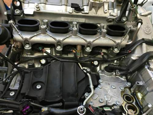

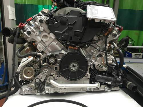

Bilder sind von meinem alten Motor
Img-0049
Img-0050
Img-0058
Fehlernummer P2006 und P2007. Klappen selbst waren aber leichtgängig.
Von der länge her würde ich sagen das es sich bei dem defekten Unterdruckschlauch um den kleinen Rippenschlauch Links untere Bildseite Linker Schlauch gehandelt hat. Ist natürlich nur eine Vermutung.
Da wird denke ich auch das Magnetventil dranhängen oder nicht?
richtig; an den beiden Dosen ; links wie rechts
