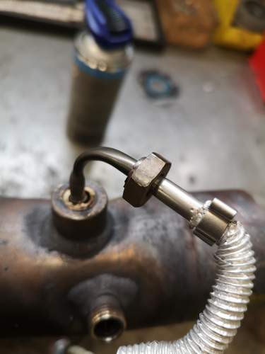

Sonntag Downpipe eingebaut..... ohne Absenken. Hatte mich schon gefreut.. Geld gespart, nicht vermessen... doch leider kam es dann anderst.
Die 2 Abgastemperaturgeber eingesprüht, warm gemacht, keinen Millimeter bewegt... Schlüssel hats schon aufgebogen. Total festgefressen.., eingesprüht 1Tag gewartet, nix gebracht. Ende vom Lied... Geber dann abgerissen...
2 neue bestellt... 400Euro...Wahnsinn!!!
Das war ne teure Downpipe...
Heute die Geber eingebaut. Alles I. O..
Schöner Klang... besserer Durchzug, besseres Ansprechverhalten.
Jetzt geht's Anfang März zum Abstimmer.

400€ für 2 solche Sensoren ist wirklich fett…
Ja mir wurde fast schwindelig als er mir das sagte))))
Hey Danke für den Bericht, so ein AA mit den Sensoren. Hast Du bei VW bestellt oder bei (ich denke mal Bosch?)
Im Zubehör nur Noname bekommen, wenn überhaupt... viele nicht Lieferbar...
Bin dann zu VW konnte nicht länger warten, war unter Zeitdruck.
Ach sch..., das war wirklich ne teure Downpipe!
Allerdings.... jetzt 2900€

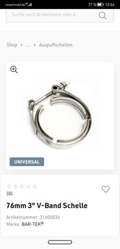

Hab heut festgestellt, die Schraube hat sich gelöst von der V Bandschelle am Turbo....
Glaub ich hätte vielleicht ne neue Schelle nehmen sollen. Jetzt schon 2x nachgezogen...
Hab mal ne neue, andere gekauft
V Bandschelle
