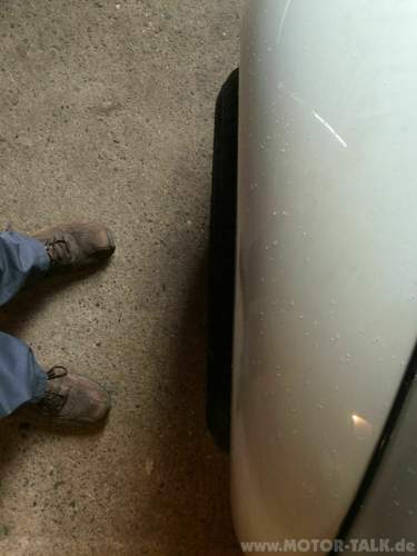

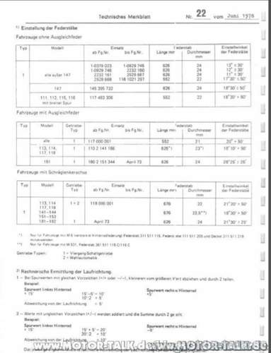

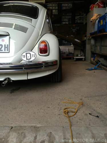

Moin allerseits! 🙂
Kann mir einer von euch die Grundeinstellung der entlasteten Drehstabschwerter sagen, die von Werk aus eingestellt wurde? In der "Bodengruppentherapie" habe ich was von 21 Grad für Seriendrehstäbe gelesen. Ist das richtig?
Ich müsste bei mir erstmal die Grundeinstellung wiederfinden, um von da aus dann sinnvoll tiefer zu gehen. Als wir die Bodengruppe, ohne Häuschen und Motor, wieder zusammengesetzt haben, haben wir offenbar was falsch gemacht. Denn trotz eingebautem Motor und nach drei Runden über den Hof siehts eher nach Höherlegung aus (siehe Bild 2).
Dadurch passen die neuen Räder hinten (7x15 ET16 mit 205/60) auch nicht mal ansatzweise unter die Kotflügel - ich hoffe echt das sich das mit der richtigen, etwas tieferen, Einstellung noch gibt. Aber ich kann es fast nicht glauben, soweit wie die jetzt rausgucken. Wie viel und was muss da aktuell eigentlich alles für den TÜV abgedeckt sein - hat sich da nicht was geändert?
Beste Grüße

hallo,
ihr fahrwerk weist auf den von ihnen eigestellten bildern einen sturz von nahezu 0° auf.
um eine ausreichende strassentauglichkeit (bodenfreiheit) zu bewahren empfehle ich ihnen
eine strurzeinstellung von 2,5°.
habe ich viele jahre mit meinem 1302 mit typ4 motor selbst gefahren.
das prinzip:
verzahnung innen (am rahmen) 40 zaehne.
verzahnung aussen (an der blattfeder) 44 zaehne.
verstellung ein zahn aussen gleich 8°10min
verstellung ein zahn innen gleich 9°
also betraegt die feineinstellung 50min. 3 X 50min = 2,5°
folglich bei 2,5° :drehstab innen wie auch aussen entgegengesetzt 3 zaehne versetzen.
bei 3,3° je 4 zaehne
bei 4,2° je 5 zaehne. fuer den strassenverkehr absolut nicht geeignet!

Da ich mich nicht mit fremden Federn schmücken möchte, aber dennoch dem Nächsten der danach sucht Hilfestellung (so wie mir jetzt) zu Teil werden lassen will - poste ich hier mal das Bild was dirki1600 im Kommentar unter meinem Blog gepostet hat. Da sind die Grundeinstellungen entsprechend aufegführt.
Beste Grüße
SideWinder80

Wenn Du dann drüber her bist und das Achsrohr vom Schwert lose hast, dann schraube einfach mal das Rad an, von dem Du wissen willst, ob es unter den Kotflügel passt oder nicht. Schwenke das Achsrohr mitsamt Rad und Du wirst sehen, ob es irgend wo schleift. Das Schwert kannst dazu mal ganz ab machen, weil es sonst zu sehr stört.
Grüsse.

So...heuer war es dann soweit. Alles auseinander, Grundeinstellung einmessen - dank digitalem Winkelmesser und Kenntnis der Grundeinstellung von knapp 21 Grad (20 Grad 50 Minuten) halb so schwer.
Von da aus dann innen 4 runter, außen 5 rauf - empfohlene Einstellung aus der Bodengruppentherapie.
Nun was soll ich sagen, das passt so nicht. 🙄 Das Rad steht immernoch locker 2cm über - auf beiden Seiten versteht sich. Rein von der Tieferlegung her sieht's gut aus. So hatte ich mir das von der Höhe her vorgestellt.
Da ich nicht tiefer will, bleibt jetzt also nur noch eins - es müssen mind. 2 andere Felgen her. Die 5,5x15 ET25 mit 195/60 passen ja auch hinten - das sogar gar nicht schlecht. Stellt sich jetzt die Frage nach vorne, was kann man denn auf so'ne 4,5x15 ET34 ziehen? Passen da 175/65 drauf und kriegt man das halbwegs stressfrei dann so eingetragen? Oder hat noch wer andere Ideen zu den Dimensionen? Radkappenfelge soll es aber schon sein.
