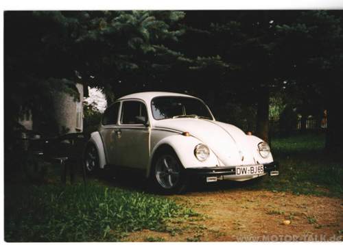

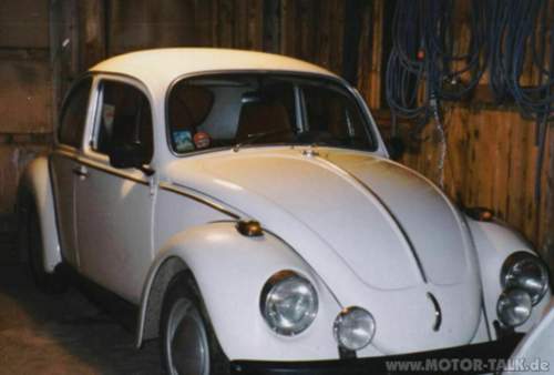

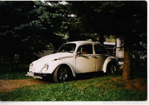

Die ET stimmt bei der ACS exakt! ;) Der Fehler liegt in der falschen Einstellung bzw. in der falschen Belastung. So wie das aussieht solltest Du zur Zeit einen positiven Sturz haben.Die ACS passen aber bei negativem Sturz genau unter die Serienkofis mit 205ern.Ich häng mal nen Bild ran....
Kaefer-001
Original geschrieben von SideWinder80
Also auf der Vordreseite steht's eingestanzt: ACS 7x15 ET16...:confused:
Meine Empi (auch ACS) hatten 205/60 15 ET12 und es passte ganz genau noch ein Blatt Papier dazwischen. (0,1mm:p)
Bei Dir müsste daher noch ein dünner Kugelschreiber (wie vom TÜV gefordert) dazwischen passen.
---> auch wenn das derzeitig gar nicht so aussieht.:D
So bis zu 5mm könnte man noch mit der DREHMASCHINE gewinnen. Falls das nötig ist, dann schicke mir einfach n'Fax.;)
Nimm den erst mal noch einen Zacken (egal ob innen oder aussen-VERZAHNUNG) =6cm runter.
Grüsse.
