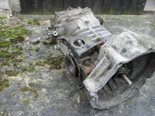

hallo.ich habe so ein teil rumliegen.stammt aus einer bw doka. aber die aktivierung fehlt.sieht fast aus als wenn da ein kupplungszylinder ran muß.ach so gabs die nur für turbos?und wie schaltet man die ein?
Also wenn du Aussen was siehst, müsste es ne 100% sperre sein.
Nen kupplungszylinder brauchste nicht um die zu betätigen.
Ich hab shcon eine konstruktion gesehen da wurde die stange mit einem Zentralverriegelungs sevomotor betätigt.
Soll angeblich sehr gut funktionieren und braucht kein Unterdruck *g*
Mach mal ein foto von dem Teil, würd mich interessieren wie das aussieht.

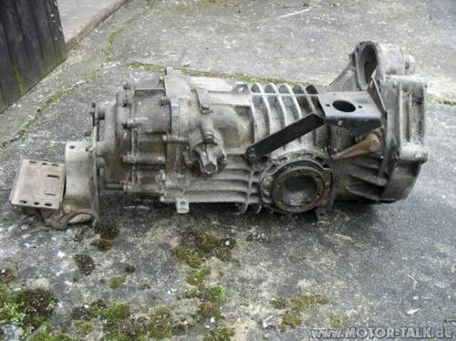

so hier sind die fotos vom getriebe.leider ist kein gkb zu finden.
Ebay-156-klein
Ebay-157-klein
Ebay-158-klein
nun mach ich schon die tollsten bilder und niemand weiß was das für ein getriebe ist und was da noch ran muß.

Moin,
ich seh' da nur das Gewinde für den Rückwärtsgangschalter ... hab' ich was übersehen?
Grüße, Ulfert

Das Gezeigte Getriebe ist ein ganz normales, das Gewinde ist wie schon geschrieben wurde für den Rürckwärtsgangschalter.
