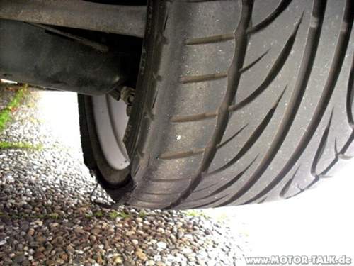

Moin Gemeinde,
habe heute mal meine Winterräder montiert. Jedoch sind meine Sommerreifen hinten am ende. Reifengröße 275/19. Sie sind innen an der Aussenkante abgefahren. Konnten man im eingebauten Zustand nicht sehen😰 Was bedeutet das nun ?? Reifendruck doch wohl eher nicht ?!?! Müsste der Sturz hinten eingestellt werden ???

Ich bin 2 jahre lang 9.5Jx20 auf 285/25 gefahren. Letztens auf der Autobahn mit 120kmh... siehe bild

Wenn nur auf der Innenseite der Indikator erreicht ist kannst rechtlich noch fahren.
Es muß nur über (steht in der STVO oder so) X% die Mindestprofiltiefe noch vorhanden sein.
Ich würde sie aber auch wechseln weil bei Nässe zu gefährlich.
Man kann den Sturz nicht einstellen.
Es sei denn es gibt vom Rennsport her einstellbare Streben.
Muß man mal bei den Tunern nachfragen
nachdem die ersten breiten Reifen hinten einseitig abgefahren waren habe ich alle Streben hinten gewechselt. Danach war das Fahrverhalten wieder wie neu und ich dachte das Problem wäre vorbei. Beim Wechseln am Wochenende auf Winterreifen sah ich dann meinen 2.Satz, den ich Ende letzten Jahres erst gewechselt hatte (ca 40.000 km). Wie oben schon geschrieben: Mitte gut, Außenseite sehr gut, innen blank. Aber noch kein Gewebe wie beim ersten Mal. Also an den Streben lag es nicht.
Ich denke, dass es am Fahrwerk insgesamt liegt. Spur vorn ist allerdings auch relativ frisch eingestellt. Einen Unfallschaden hatte das Fahrzeug auch noch nicht, verzogen dürfte nichts sein. Bei originaler Bereifung (WR 195er) kein Problem.
Ich kann nur empfehlen, gerade die gaaanz innere Seite aufmerksam zu beobachten. Ein weiteres Mal passiert mir das nicht. Möchte so ein Ergebnis wie Eskiy... nie sehen!

ich beklag mich nicht, dass meine Reifen nach 40.TKM runter sind. Es ärgert mich nur, dass sie nur am Rand runter sind. Ansonsten würde ich locker 50.000 schaffen, mindestens😉.
Ja, den alten Benz schone ich. Auf Landstraßen überhole ich, werde aber kaum selbst überholt. Fahre vorausschauend zügig, aber nicht proll an die Stoßstange des Vordermanns.😁 PS: Die originalen 1. Bremsscheiben haben von 0 bis 278.000 KM durchgehalten. Naja, die hinteren hab ich da einfach mal mitgewechselt. Nötig wäre es noch nicht gewesen.😎. Versuch das mal! Einen Reifen fertig machen kann jeder. Wie das geht, weiß ich auch.
