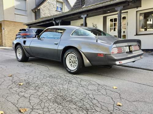

Meine Fererung am Trans Am ist hinten zu hart. Ich habe schon die Blattfedern und Stossdämpfer erneuert, keine Besserung. Wo kann es dran liegen oder was ist noch zu machen.
Für eine Idee wäre ich dankbar.
Viele Grüße Horst

Unabhängig von der Komforteinbuße ist das ein sehr schöner TransAm mit passenden Rädern. Ich hätte eine klassische Farbe gewählt, Schwarz und Gold oder buccaneerred. Aber das ist Geschmackssache. Du kannst die Dämpfer mal ganz aushängen und schauen wie der Federeffekt alleine wirkt. Eventuell kannst du auch ein Blatt rausnehmen, aber für die kurzen Schläge sind die Dämpfer zuständig und die scheinen zu hart zu sein, wenn die Buchsen noch Gummi sind.

Der Wagen sieht aus, als ob er absolut korrekt von der Höhe her steht. Von daher sieht das unverdächtig aus. Alle 77 Firebird/Trans Am hatten ab Werk 4-lagige Federn mit einer Federrate von 126 Pfund pro Seite.
Also gilt es zunächst einmal die Federlagen zu zählen. Wenn da mehr als vier sind, ist das die falsche Feder.
