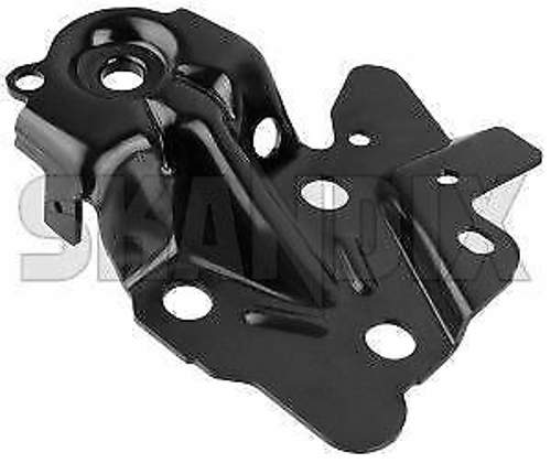

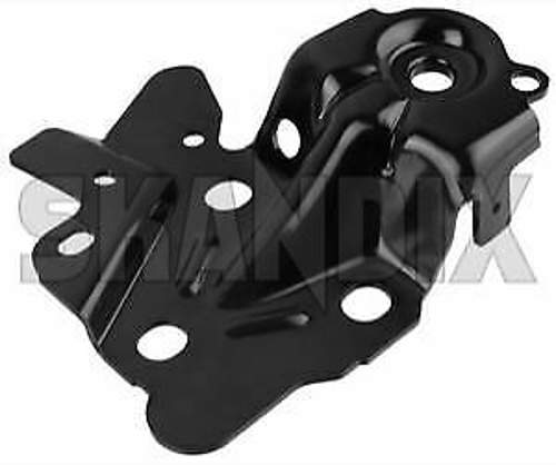

OT Ende: Was ich die ganze Zeit noch sagen wollte... Wenn die äussern Hinterachslager gemacht werden, lohnt es sich, einen Blick auf die abdeckenden Bleche zu werfen... Bei mir waren sie angerostet (aber noch gut rettbar), nur ohne entsprechende Massnahmen wären sie bald für die Tonne gewesen und neu kosten die knapp über 200 € 😰 PRO Stück!
@kolur schrieb am 14. August 2021 um 14:32:41 Uhr:
@chrissA4 schrieb am 14. August 2021 um 13:42:47 Uhr:
Aber alle 4 bitte, die inneren und die äußeren.
...... Wenn die äussern Hinterachslager gemacht werden, lohnt es sich, einen Blick auf die abdeckenden Bleche zu werfen......
? Ähm ... -die Bleche- . Wie/wo/
was
? Am Tank ?
Würde mich auch interessieren…
Na, diese hier, die auf den grossen Buchsen klemmen...

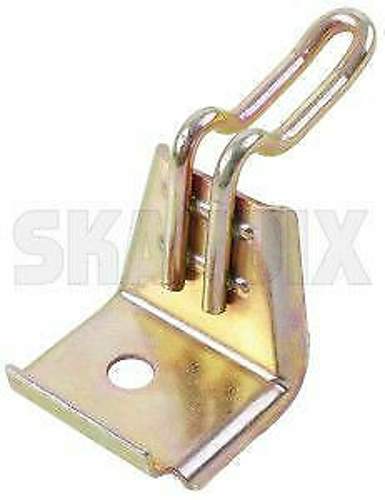

Dagegen sind die Auspuffhalter ja Pfennigartikel - bzw. gar nicht mehr lieferbar 🙄
Blech auf Buchse
Blechaufbuchse2
Auspuffhalter1
