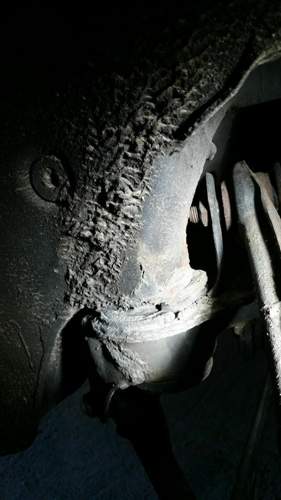

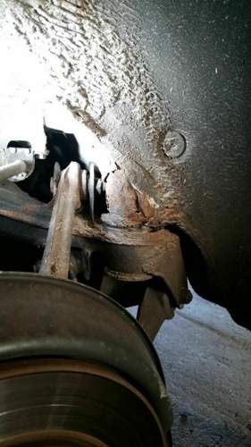

Zu 2. Das Versiegeln der vorderen Hinterachskonsolen von innen ist nicht nötig weil die von Werk aus von innen gut versiegelt sind. Der Rost entsteht aussen weil der aufgebrachte UBS von Wasser unterwandert wird und so der Rost viele Jahre unbemerkt die Konsolen kaputtfrisst. Wenn du also sicher sein willst, das die Konsolen tatsächlich intakt sind, musst du den UBS entfernen....nicht selten kommt da ein ernüchterndes Bild zutage...wie übrigens auch um die Gummistopfen herum in den hinteren Radhäusern.
So, sollte es nicht ausschauen!
Das sind meine aktuellen; die in der nächsten Zeit ersetzt werden. Zeitgleich auch sämtliche Buchsen und Lenker ..
Da wollte ich auch "nur" Konservieren und schon flog die erste Brocke weg. Erstaunlicherweise ist das die einzige Ecke am gesamten Fahrzeug ( das danach nochmals gründlich abgesucht wurde )

oha, so würde ich aber nich mehr fahren. Auf dem ersten Bild sah man aber, das der U-Schutz schon gerissen war. Bei mir is da gar nix. Wir haben es extra richtig geprüft. Liegt vielleicht auch daran, das er erst 166.000 Km drauf hat und vom Vorbesitzer im Winter so gut wie nie gefahren wurde.

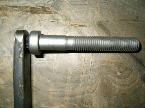

klar gibts spezielle werkzeuge mit denen das leichter geht - die kriegt man aber nicht - zb. wäre gut wenn man fürs vordere topflager und fürs hintere grosse gummilager an der achse ein ausziehwerkzeug hätte - das hat für vorne die teilenummer: 201589104300 und für hinten 201589114300.
sieht mit dem werkzeug einfach aus auf den bildern..
Ausziehwerkzeug-vorne
Hinteres-ausziehwerkzeug

Ich arbeite gern mit Silent Buchsen Aus/Einzieh Buchsen. Oder mit Gewindestangen und passenden Nüssen.
oder es bildet sich eine einkaufsgemeinschaft ... eine quelle für das werkzeug gibt es - kostet 426 euro für die hinteren grossen lager. Für die kleineren vordern 158 Euro. wenn das 10 leute verwenden / gemeinsam kaufen - ist das für jeden ein gewinn - ich hab 6 stunden lang mit verschieden grossen hämmer und schlegel auf die vorderen draufgedroschen - verschiede sägen und und und, 3 dosen wd40 - hebebühne und und und. Jetzt sind neue drin - hinten muss ich noch 10 jahre warten bis die etwas mehr vergammelt sind um die rauszukriegen ....

Die Dinger kann man sich aus ein paar Flacheisen selbst bauen.
Es gibt nur ein Problem: äußere und innere Hülse der Topflager sind nur durch den Gummi verbunden. Beim Rausziehen mit dem Auszieher muss der Gummi die Kraft von der Innenhülse auf die festzitzende Außenhülse übertragen. Ob das bei ausgelutschten Lagern noch funktioniert bleibt zweifelhaft.
Ich habe damals die Außenhülse mit einer Druckluftkarosseriesäge eingesägt und dann am Schnitt nach innen geschlagen...die Achse war aber auch draußen.
