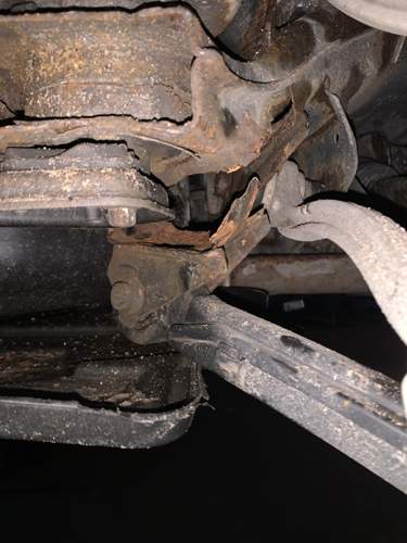

Heute habe ich genau das gleiche Problem mit meiner C-Klasse (W204 Bj 2009) feststellen können.
Beim Bremsen hats das Auto immer auf die vordere Rechte Seite gezogen und immer ein lautes Knack Geräusch von sich gegegben.
Die linke Hinterachse ist sogar komplett durchgerostet (siehe Bild) und morgen gehts zur MB Werkstatt.
Den Service hab ich bisher nicht bei MB durchführen lassen, aber ich lass mich überraschen ob Sie es sofort auf Kulanz reparieren.

.. und die Teile sind innerhalb eines Jahres so vergammelt??
Da kann ich nur dem Servicegeber und dem Prüfer gratulieren, die offenbar nie unterm Auto waren.
PS: Da kann man dann doch auch zum hervorragendem Fahrwerk gratulieren, denn wenn man eine gebrochene Achs-Aufhängung erst beim Bremsen bemerkt, ist das toll.
Letztes Jahr Tüv hat er ohne Probleme bestanden… ich weiß nicht auf was geachtet wird… aber darauf anscheinend nicht.
Von meiner Seite aus werde ich in Zukunft aufjedenfall mehr Blicke unters eigene Auto werfen oder werfen lassen.
Das Sport Fahrwerk ist tatsächlich genial und lässt eigentlich während der Fahrt nichts von den Problemen spüren, außer eben beim starken bremsen oder auch beim schnellen Anfahren.
VG

Wenn die Bauteile nicht direkt nach dem Schweißen beschichtet werden entstehen solche Probleme. Die KTL-Beschichtung ist üblicherweise das allerletzter Schritt in der Fertigung, . Manche Anbieter können aber billiger KTL-beschichten. Dafür müssen die Bauteile dorthin geschafft werden. Während Transport und Zwischenlagerung setzen diese dann Oberflächenrost und Schmutz an, was sich auf den weiteren Prozess der Beschichtung negativ auswirkt. Egal wie gut man die Bauteile reinigt, ein Restrisiko ist immer noch da.
Ich kann mir gut vorstellen, MB lässt aus Kostengründen die Träger (vielleicht nur ein Teil davon) wo anders lackieren. Jetzt sind die Probleme da.
Außerdem wurde das Material mit der Genetation BR204/BR212 geändert. Es könnte sein die neu eingesetzte Stahlsorte ist empfindlicher gegen Korrosion als bei der älteren Baureihen.
Hergestellt wurden die Gehäuse in den Werken Esslingen-Mettingen (Produktion Sindelfingen) und Hamburg (Produktion Bremen). Und meines Wissens hatte der Logistiker sich dort im Werk eingemietet zu Lackierung und Konservierung. Evtl sogar auf Anlagen, die MB gehör(t)en. Wir werden sehen, wi der geänderte Konservierungsbereich ab Sommer 2014 angeschlagen hat.
