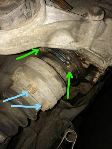

Ich werde meinen 318i Touring Bj. 1993 in den nächsten Wochen verkaufen (habe einfach zu viele Autos in dem Alter). Vorher werde ich noch ein paar Macken abstellen.
Eine Macke ist das Differential - beim letzten TÜV bekam ich die Warnung "Hinterachsdifferential ölfeucht".
Ich habe inzwischen identifiziert, dass es der Simmerring der linken Antriebswelle ist.
Weiter oben in diesem Thread wird beschrieben, wie ich das Diff ausbaue und alle Wellendichtringe ersetze.
Nun möchte ich nur diesen einen Wellendichtring wechseln und zwar, ohne das Diff komplett auszubauen.
Ich löse also die insgesamt 6 Innensechskanntschrauben (blaue Pfeile) und hänge dann die Antriebswelle irgendwo an die Karosse. Dann löse ich die insgesamt 4 normalen Maschinenschrauben SW13 (grüne Pfeile) und nehme den Flansch ab. Sehe ich dann den Wellendichtring? Falls ja, sollte ich das ohne den Ausbau des Diffs und ohne Hebebühne, nur durch aufbocken des Autos hinbekommen.
Falls nicht, würde ich mich freuen, wenn mich jemand aufklärt.

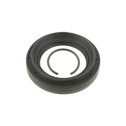

....habe übrigens diesen Wellendichtring gekauft:
Dichtring Differential Wellendichtring BMW 3 5 7 Z1 Z3 FEBI Bilstein 12297
Breite [mm] 10 mm
Breite [mm] 15,5 mm
Innendurchmesser [mm] 44 mm
Außendurchmesser [mm] 67 mm
Einbauseite Hinterachse beidseitig
...wenn alles gut geht, passt er dann hoffentlich auch ...

Unter dem Auto ist es eine Plackerei... zur Demontage der Welle muss die Hinterachse ausgefedert sein, sonst geht die Welle nicht raus.
Und bei "links"... muß die Auspuffanlage ab, da sonst die Welle nicht ausschwenkt, zumindest wird es übelst eng. Mindestens muss sie abgesenkt werden, also hinten ausgehängt.
Das Öl muss raus... das tut es freiwillig bei gezogenem Abtriebsflansch. Du brauchst also auch noch Öl. Und eine Auffangwanne plus den entsprechenden Inbus für die Verschluss Schrauben.
Der Dichtring wird nur rausgehebelt, gezogen mit einem Haken oder ähnlichem. Der geschraubte Flansch kann geöffnet werden... aber dann liegt das Diffi frei im Gehäuse... und es rieselt Dreck ohne Ende rein. Gut für ein ganz kurzes Weiterleben mit Sand in den Lagern. Du brauchst dann aber auch den Rundschnurring um diesen Deckel wieder dicht zu machen.
Dann den Dichtring eintreiben mit einer Nuss und schön gerade.
Abtrieb nur einstecken, der schnappt von alleine fest... Welle, Auspuff, Öl usw.
...ok - danke Euch.
Ich werde, wie gesagt; mal die leichte Tour mit LecWec versuchen.
Habe ich vorhin bestellt.
Sollte das nicht klappen, dann kommt die "harte Tour" - Simmerring wechseln...
