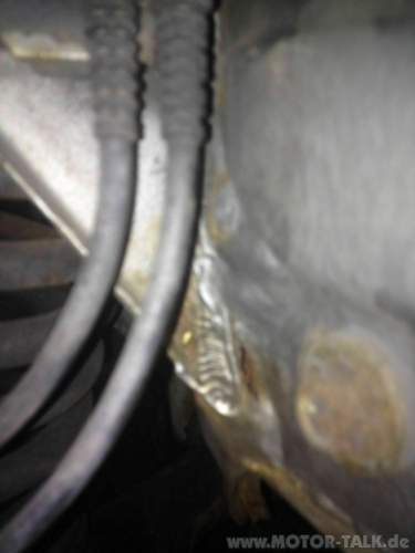

Heute beim Tüv die Schreckensmeldung: das Auto ist SCHROTT...
Eigentlich lief ja alles Super. Am Montag schon mal da gewesen,mit geringen Mängeln wieder heim gefahren (Bremsen HA ungleichmäßig). Alles erledigt und heute wieder hin.
Auf dem Bremsenprüfstand merkte der Prüfer ein komisches Verhalten der Hinterachse.
Unterm Auto sagte er dann plötzlich er kann mir kein en Tüv geben und deutete auf ein kleines Loch in der Hinterachsaufnahme.Das nachfolgende Bild zeigt ganz deutlich wozu ein Tüv Prüfer mit Schraubenzieher in der Lage ist.
Laut ihm ist das der klassische Fall für Kontainerschiff.
Gibt es Aussicht auf Heilung?

es gibt Neuigkeiten! Nachdem ich mit einigen Mechanikern geredet und den Verkäufer mit der ganzen Miserie konfrontiert habe, hat er das Fahrzeug abstandslos zurück genommen. Mein Glück war, dass er ein W124 Liebhaber ist und es selbst nicht fassen konnte. Im Anschluss hat er mir seine Sammlung gezeigt. Wow - Cabrio, 190er, 280er Limo, S-Klasse, W123 Limo...Alle in einem unglaublichen Zustand. Die gehören eigentlich ins Museum.
Ich habe zwar einen schönen W124 verloren, aber dafür einen guten Freund gefunden.
Also Leute, laßt euch von dem guten Zustand eines Wagens nicht täuschen. Seid kritisch und prüft die Schwachstellen eures W124, ganz besonders die hintere Achsaufnahme!

Doch, das sah ganz übel aus. Die Achsaufnahmen wären da das kleinere Problem gewesen !
Der Achsträger selber war bestimmt an mehreren Stellen durch. Ganz zu schweigen, dass alle Streben usw. zu tauschen wären.
Für das nächste Mal.:
Auch wenn auf der Bühne von außen alles gut aussieht steckt der Teufel im Detail. Meine Achsaufnahmen haben von außen tadellos ausgesehen. Als ich dann die Lagerung des Auchsträgers neu machte, entweckte ich beim stochern die Löcher.
Wenn Rost von außen zu sehen ist, ist zu 80% ein Loch drunter !
Da wird oft zentimeterdick Unterbodenschutz aufgetragen, der besteht dann meist sogar den Test mit dem Schraubendreher.
Am besten Wäre wohl die Schraube raus und mit einer USB Kamera (30 Euro) da mal reinzusehen.
Am schlimmsten kann es Dich mit einem Kombi treffen ! Da ist sehr viel im Unsichtbaren.

Die Aufnahme gibts als Repblech bei MB einzeln, zum einsetzen reicht es, die Hinterachse zu lösen und ab zu lassen, dann den U-Schutz großflächig zu entfernen und eine neue Hinterachsaufnahme passgenau ein zu setzen.
Dafür braucht man weder eine Richtbank, noch irgend ein Hokuspokus und schweißen darf man das selbstverständlich auch, ist ab Werk auch nur geschweißt. Der Reparatur so einer Aufnahme hält sich mit einigen hundert Euro in Grenzen...
Wenn die so durch sind, ist es aber im Regelfall nur eine Laufzeitverlängerung, dann hat der Wagen noch andere Probleme...
