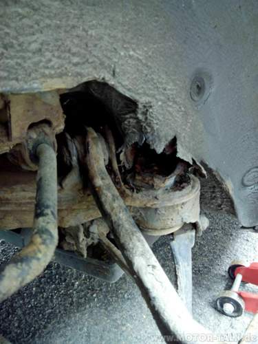

Heute beim Tüv die Schreckensmeldung: das Auto ist SCHROTT...
Eigentlich lief ja alles Super. Am Montag schon mal da gewesen,mit geringen Mängeln wieder heim gefahren (Bremsen HA ungleichmäßig). Alles erledigt und heute wieder hin.
Auf dem Bremsenprüfstand merkte der Prüfer ein komisches Verhalten der Hinterachse.
Unterm Auto sagte er dann plötzlich er kann mir kein en Tüv geben und deutete auf ein kleines Loch in der Hinterachsaufnahme.Das nachfolgende Bild zeigt ganz deutlich wozu ein Tüv Prüfer mit Schraubenzieher in der Lage ist.
Laut ihm ist das der klassische Fall für Kontainerschiff.
Gibt es Aussicht auf Heilung?
Img-20140904-131224

Ich bin mir jetzt nicht so ganz sicher, ob man das überhaupt schweißen darf. Hat dies Jemand schon mal gemacht? Gibt es evtl. ein Reparaturblech ? Über Eure Erfahrungen wäre ich sehr dankbar.
Das sieht übel aus. Der Rest der Hinterache (Achsträger, Streben, ...) sieht auch nicht viel besser aus.
Laut deinem Bild ist auch der Achsträger völlig hinüber (und Schweißen ist hier nicht erlaubt !).
Wenn schon die Hinterachse so aussieht, verbergen sich nocht viele andere Rostnester im Unterbodenbereich.
Meiner hat an den Aufnahmen auch so ausgesehen und ich kam dann auf ~ 800 Euro (alles selber gemacht !) incl. neu Pulverbeschichtetem Achsträger. In der Werkstatt kostet so ein Eingriff mit Material sicher min. 1500€ !
Da kann man wieder sehen, dass Fahrzeuge aus erster Hand nicht unbedigt besser ein müssen !

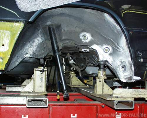

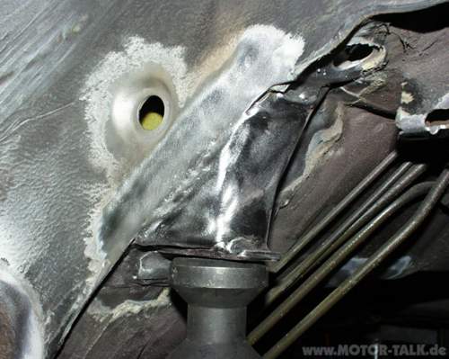

moin,
warum sollte man nicht an der Stelle nicht schweißen dürfen. Die Methoden möglicher Arbeitsweisen wurden hier schon sehr oft beschrieben. Bemühe die Suchfunktion. Dannach bist du etwas besser informiert. An meinem 124er wurden beide Aufnahmen erneuert.
P5190487
P5190493

Wenn geschweisst wurde, dann regelmäßig kontrollieren (beim Räderwechsel) und immer etwas Fluid Film AS-R versrpühen, bzw. GEL BN auftragen.
Auch von innen ordentlich versiegeln. Wird glaube ich oft vergessen, dabei gibt es da so schöne Hohlraumstopfen :-)
PS:
Auch wenn viele das vllt. anders sehen oder machen:
Ich würde nach Schweissung keine "Versiegelung" mit Unterbodenschutz vornehmen.
Das Zeug wird irgendwann rissig und man sieht nicht, wie es darunter wieder rostet.
Ich würde es mit ordentlich Chassislack versiegeln und dann noch etwas fetten.
So hat man dauerhaft die beste Kontrollmöglichkeit und kann ggf. nachbessern.
Von der schwarzen Pampe überall halte ich nix - würde es bei meinem Auto ganz klar nicht haben wollen.

Wie BMW-Power-MAN bereits geschrieben hat sieht die HA generell sehr, sehr schlecht aus.
Ich würde die Karre erstmal sehr gründlich prüfen. Höchstwahrscheinlich verbirgt sich da noch mehr (Wagenheberaufnahmen, Türen unten etc). Ist der Kaufpreis <1500€ würde ich den Kauf als Lehrgeld verbuchen, die Karre ausschlachten (bei dem km Stand sind Motor/Getriebe noch einiges Wert) oder eben verschrotten und nach was besserem Suchen (und davor ne Kaufberatung lesen!)
Wenn der Wagen etwas teurer war und ansonsten ok ist musst du reparieren lassen, da du ansonsten zu viel Geld kaputt machst.
Vielleicht kann man ja auch nochmal mit dem Verkäufer sprechen, in diesem Zustand ist das Auto immerhin erheblich weniger Wert.
PS: Limo? Kombi? Welche Motorisierung? (Spielt auch, wie ich finde, auch eine Rolle beim abschätzen des Schadens)
Da werden sich sicher noch einige Löcher mehr verbergen.
Man sieht noch weitere braune Stellen, an denen der PVC aufgeplatzt ist.
Nach 100.000 km doch schon aussergewöhnlich.
Klar spielt das Alter eine große Rolle aber der Wagen wurde wohl nur im Winter und/oder über Kopfsteinpflasterstraßen bewegt....

Das sieht aber sehr aufwändig aus. Darf mam Fragen wieviel du investiert hast?
