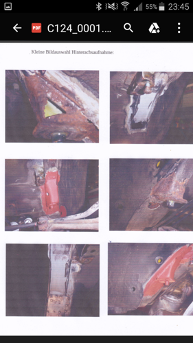

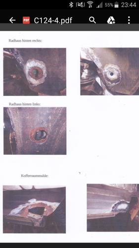

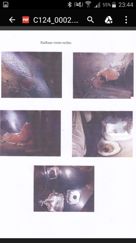

Hier ein Paar Bilder des Karosseriebauers, der meinen gemacht hat. Sowie ein bissl drumherum was ich noch übernommen habe.
Unterm Strich waren es zusammengerechnet 3 Wochen beim Blechmeister und nochmal ne gute Woche nach Feierabend für den ganzen Achs und Bremskram ( kriegt man sicher auch an einem Wochenende zügig durch )
Danach fährt sich das Ding wie ein Neuwagen.
Achse einstellen, muss jeder für sich wissen; der olle Spurexcenter ist garantiert fest wenn ewig nicht angefasst. Beudeutet halt auch gleich mal mindestens "eine" neue Spurstrebe pro Seite ( daher .. einfach alles machen ). Auf die 120€ ( je nach Anbieter ) kommt es auch nicht mehr an
