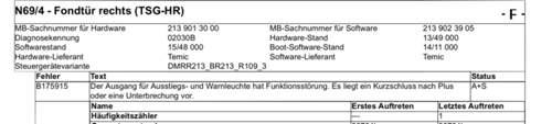

Hatte ich auch, aber die China-Böller generieren einen Fehlerspeichereintrag (nicht weiter schlimm aber unschön) und bleichen nach wenigen Monaten aus (die Konturen bzw. die nicht beleuchteten Flächen werden hell): konnte das mit 3 unterschiedlichen Sätzen ausprobieren, bis ich auf originale wechselte.
Da die Türen hinten kaum benutzt werden ist dort der Effekt kaum vorhanden und ich habe dort noch die Chinaböller verbaut.
Meine China-Böller sind seit >3 Jahren in den Türen --> kein Fehlerspeichereintrag vorhanden.
Auch ist nichts ausgeblichen.
Sind aber andere als die oben verlinkten. Meine sind Mercedes-Sterne mit blau leuchtendem Lorbeerkranz rundum.

@FilderSLK schrieb am 18. November 2022 um 12:58:13 Uhr:
…kann es nicht sein, dass die nur verschmutzt sind und geputzt werden müssen?
Ne ich habe die zerlegt: da ist in der Projektionslinse eine transparente bedruckte Scheibe, deren Bedruckung ausbleicht.
