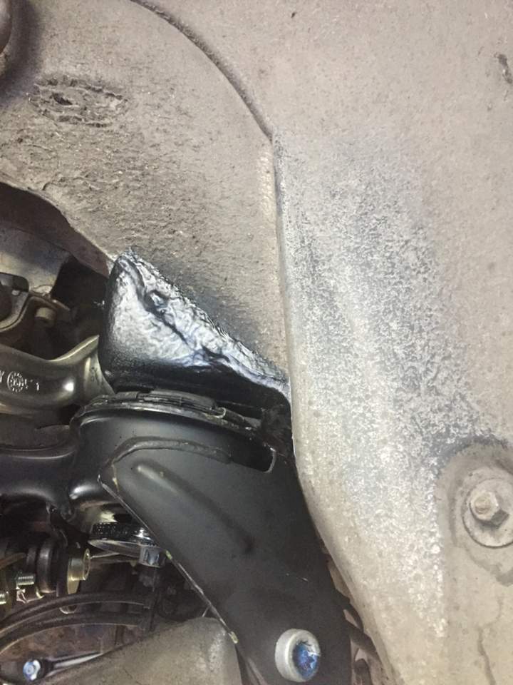

Die Achse liegt nicht auf den Konsolen auf. Die Gummilager sitzen mit bis zu ca 1/2 cm Abstand zur Konsole auf den Führungshülsen. Ist der Abstand zu klein..... warum auch immer(z.B. bei defekten Lagern ), dann schlägt der Achsträger gegen die Konsolen.
Sitzen die Gummilager nicht fest in dem Achsträger und das Gummilager ist nicht tief genug gepresst, dann schlägt der Achskörper gegen die große Sicherungsscheibe unten.
Die eigentliche Verbindung stellt das Gummilager dar, nur das Innere wird mit der Karosserie verbunden.

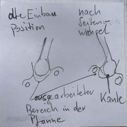

Also es ist wirklich so, ich hatte am Wochenende den Kofferraum voll und es war deutlich ruhiger im Auto. Nur noch ab und zu ein leis ztonggggg.... beim Gangwechsel also von vorwärts auf rückwärts. Scheinbar hab ich die Dämpfer wirklich seitenverkehrt eingebaut und durch die neue Stellung hüpft die Kugel in der Pfanne. Evtl. auch das Thema durch die jetzt richtig arbeitende Niveauregulierung.
Also,... wenn die Federn älter werden, dann "würde" er hinten runter gehen. Das verhindert aber die Niveauregulierung, indem sie mehr Druck auf den Zylindern aufbaut. Dadurch werden diese mehr belastet, aber klappern auch nicht so schnell.
Du könntest die Niveauregelierung auch so einstellen, dass er 1-2cm hoch kommt. Dann hast Du erstmal Ruhe.
P.S. Rechts und links sind gleich, was sollte der Seitentausch verändern?
Anbei eine Skizze. Der Seitenwechsel macht glaube ich schon was aus. Siehe Bild.
Die alte Position hat sich, wenn auch gering in die Pfanne eingearbeitet. Wenn das Gewicht wechselweise , z. B. bei der Bordsteinüberfahrt genommen wird, hüpft die Kugel ein wenig aus der Pfann und muss über den alten Grat in seine neue Postion zurück. Könnte so sein.......
