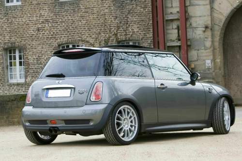

nein, das habe ich auch nicht behauptet, das es beim 211 mit 200 getan ist. Alternativ muss es aber trotzdem gar nicht teuer werden. Bei unserem Mini gab es seinerzeit gar nicht alle benötigten Anbauteile in schwarz - diese wurden direkt beim Sattler schwarz lackiert und haben die Jahre wo wir den Kleinen hatten schadlos überstanden.

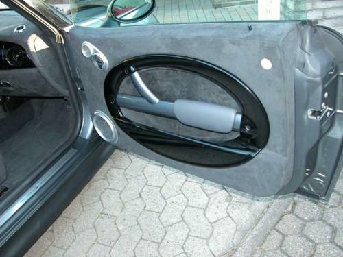

Hi Hyper,
ich habe es auch nicht so aufgefasst :-)
was das "kritische" teil der höhenverstellung der gurte angeht konnte ich dieses teil in schwarzem plastik bei Mini erwerben. meines wissens sind die AMG modelle himmeltechnisch auch schwarz - von daher also auch zu kaufen.
und wenn du bedenkst, was MB für diese option als extra verlangt kannste gern paar scheine raustun und hast immer noch gespart wie hulle. sattler sind nicht nur sattler sondern beherrschen demontagen und montagen sehr gut - ist ihr tägliches brot. hätte da nicht mehr sorgen wie wenns ein MB schrauber montiert.
kurz gesagt: wenn man sowas will ist das auch beim 211 durchaus möglich. halt nur zunem  normalen sattler gehen und nicht in eine tuningbude die den auftrag dann eh meist weiterreicht und erbarmungslos aufschlägt.

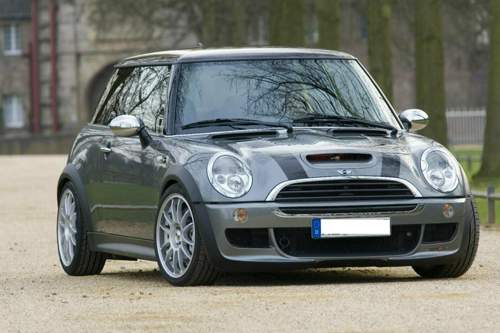

naah Kujko,
batMINI - der auch die ein oder andere drängelnde E blöd gucken ließ :-)
