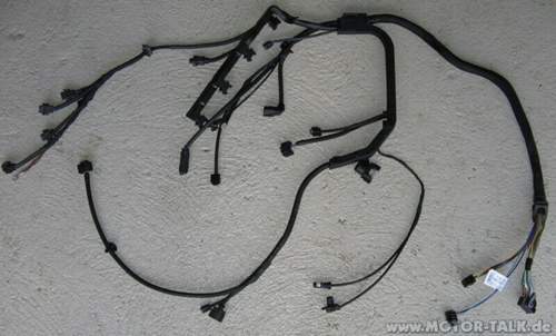

ich habe vor kurzem einen SLK 200 Kompressor R170 gekauft. Bei einem KFZ Händler, der gleichzeitig KFZ Meister ist. Durch Zufall bin ich auf das Stichwort Ölstopkabal aufmerksam geworden.
So, nun bin ich mal bei MB vorbeigefahren, und hab nachschauen lassen, ob das Ölstopkabel schon drin ist und man sagte mir, das es für 50,- EUR eingebaut werden kann.
Leider hat man festgestellt, das das Öl bereits im Steuergerät ist und auch die Lambdasonde wäre betroffen. Da dies eigentlich noch in die Gewährleistung des Händlers fällt, hat man das Ölstopkabel nicht eingebaut mit dem Hinweis, sowohl der Nockenwellenversteller, als auch der Kabelbaum, das Steuergerät und die Lampdasonde müßte ausgetauscht werden (ca. 3000 EUR). *uaaa*
Bei Nachfrage bei dem Verkäufer (KFZ-Händler/-Meister) hat dieser gesagt, dass er das reinigen möchte und dann das Ölstopkabel einbaut (MB möchte ja nur Geld verdienen). Grundsätzlcih habe ich nichts dagegen, wenngleich ich hierfür mit zwei Autos ca. 750km fahren darf...
Nun ist meine Frage, ist das richtig, bzw. was kann gereinigt und was muß ersetzt werden?
Laut einer anderen MB Niederlassung, in der ich eine Zweitmeinung erfragt habe, ist allein die Ölschmiererei ein Schaden bzw. Mangel an der Sache, auch ohne das der Motor oder das Steuergerät rumzickt. Die OBD-Leuchte brennt noch nicht. Die meinten weiterhin, das zumindest der Kabelbaum und der Magnet am Nockenwellenversteller getauscht werden müßte, ca. 350 + 60 EUR.
Mein Rechtsschutz konnte leider nicht sagen, ob es ein Mangel ist, dafür müßte ich nun einen Anwalt konsultieren, worauf ich natürlich gerne verzichten würde, zumal mein anderes KFZ schon verkauft ist, ich neue Felgen, Winterreifen etc. angeschafft habe, d.h. ich will eigentlich keinen Rücktritt seitens des Händlers.
Tja, was meint ihr, ist es ein Mangel, wenn es noch nicht zu einem Schaden am Steuergerät, Lambdasonde etc. gekommen ist?
Ich bin dankbar für jeden Tipp, evtl. hat jemand schon mal sowas machen lassen und kennt die Preise mit Arbeistzeit, denn selbst kann ich das nicht ;-)
Hier noch 2 Bilder:

Doch, der muss schon getauscht werden, weil der Ölaustritt am Stecker nicht abgedichtet werden kann. Der scheint aber nicht unerheblich zu sein, sonst sähe Dein Kabelbaum nicht so aus. Das Ding kostet übrigens nicht die Welt, AFAIK ca. 40 Euronen oder ein bisschen mehr; und einbauen kann es jeder Depp.
Das Ölstoppkabel ist nur eine Sicherheitsmaßmahme, um den GAU zu verhindern. Wenn Dein Dach undicht ist, stellst Du auch nicht nur einen Eimer auf, wo's reintropft ...
Gruß vom bösen Dieter
PS: Was ich zum "Reinigen" des Kabelbaums gesagt habe, gilt noch immer ...

Die Undichtigkeit am Stecker ist mit dem Auswechseln des Magneten beseitigt. Das Ding muss mit Flüssigdichtung an den Zylinderkopf geschraubt werden, aber an dieser Stelle gibt es in der Regel keine Probleme.
Was den Kabelbaum betrifft:
Ja, aber das Problem ist, da sind sich Rechtsanwalt und Sachverständiger einig (hab mal kurz den Fall geschildert), das der Händler 3x Nachbessern darf und ich ihm nihct vorschrieben kann, wie ;-(
Das finde ich sehr schade, weil ich an den Erfolg dieser Aktion einfach nicht glauben kann. Und Du sollst dann jedesmal tausend Kilometer oder so fahren, wenn der nächste Versuch gestartet wird? Wer zahlt Dir denn die Zeit dafür, und die Unkosten? Der "Sachverständige" vielleicht? Saublöde Situation! Da kämst Du ja billiger davon, wenn Du das Auswechseln gleich selbst bezahlen würdest!
Also, mir wäre nach einer solchen "Reparatur" äußerst unwohl ...

ich wollte nochmal berichten. Ich habe dem Händler das Auto nochmal für eine Woche überlassen.
Ich habe eine Mängelanzeige verfasst und laienhaft den Fehler beschrieben und erklärt, wie Mercedes den Schaden bewertet.
Wie angekündigt hat der Händler "den Nockenwellenversteller repariert, ein Ölstoppkabel eingebaut, den Kabelbaum gereinigt und die fünf Steuergeräte überprüft", diese waren nach seinen Angaben nicht verölt und sind voll funktiontstüchtig...
Sinngemäß hat er mir dies so schriftlich mitgeteil und in dem Schreiben deutlich gemacht, das er nichts von diesem Problem wußte und er nach Erkundigung bei Mercedes festhalten muß, dass es sich um einen Verschleißschaden handelt, der nicht in die Gewährleistung fällt, er dies aber aus Kulanzgründen in Ordnung gebracht hat.
