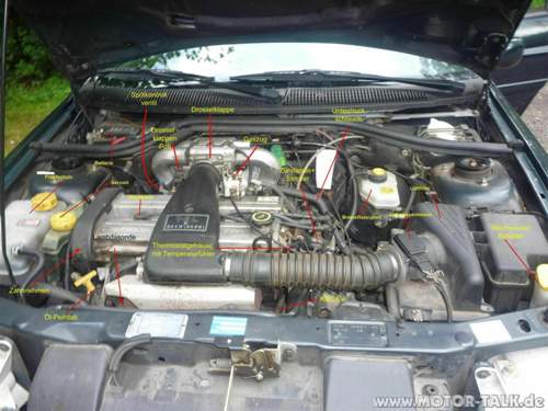

Welches Öl hast du deinem Essi zu gute kommen lassen ?
Kann auch den LMM sein, mal bei warmen Motor den Stecker abziehen, wenn dann keine Veränderung, dann is der der hinüber😉
Öl: 5W 30
LMM??? Wie sieht sowas aus? Wo find ich den? Was kostet ein Neuer?
5w30 is schon eigentlich okay.

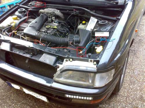

LLM möglichst gebraucht in der Bucht ( wobei natürlich keine Funktionsgarantie) 😉
Rechts im Motorraum
Zeichnung1-53445
