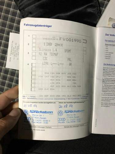

Hier die Daten

Wie hast du das herausgefunden? Auf dem Aufkleber steht die ja nicht drauf...
@derocco99 poste deine FIN, dann wird dir ganz schnell jemand antworten.
@MSM24 schrieb am 4. Dezember 2020 um 07:43:40 Uhr:
Danke dir! WVWZZZ13ZFV001990
Scirocco 1.4 TSI BMT
Vorserachse: 1ZE
Hinterachse: Nicht bekannt 🙄
@derocco99
Pr Nummer 1KD
Scheibe alt 1K0 615 601 AB, neu 5Q0 615 601 F
Belag alt 1K0 698 451 J, neu 5K0 698 451 B
Zwischenblech 1K0 615 231 B
