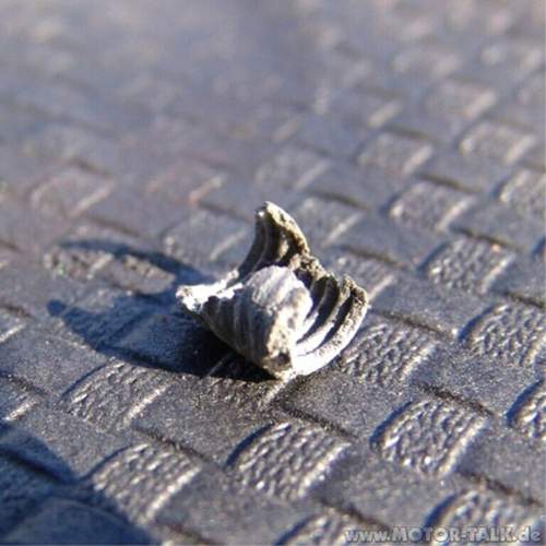

Durch Nacharbeiten an Fremdeinbauten stelle ich immer wieder dieses Verbohren der Ansaugbrücken als Hauptursache vieler negativen Erscheingen fest und muss diese teilweise sogar austauschen.

Wir dürfen dabei nicht vergessen, daß ein KFZ.-Schlosser/Mechatroniker schon mal beim Bremsklotzwechsel übersieht, daß der Bremsschlauch schadhaft ist.
Jetzt erwarten wir von diesem, daß er ein Loch so bohrt, daß da ein Gewinde passend passt.
Also, wird zur Klebe gegriffen, ohne die Überlegung ob sich da überhaupt etwas dauerhaft verbindet.
Oder wie auf dem gezeigten Bild 8mm gebohrt und mit Kleber auf 6mm reduziert.
Da kommt doch Freude auf.
Gewinde

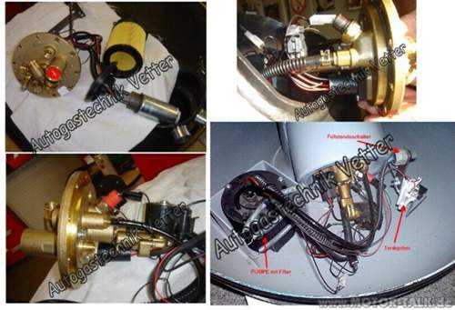

Zumindest sollte man mal alle Kabel nach hinten prüfen und vor allen Dingen die Steckverbindung unter dem Fahrzeug.
Grauer 6 poliger Stecker mit 5 Kabel nähe Tank (Kabellänge vom Tank ca. 1 Meter), denn der versifft.
Im Tank, siehe Bild kann ein Wackelkontakt sein, dazu muss allerdings der Tank geöffnet werden (Scheiß Arbeit, wenn unüberlegt eingebaut wurde und die LPG-Leitungen auf Zug sind).
Die Pumpe selbst sintz in Federn und wenn da keiner seine unselige Hand dran hatte dürfte diese nicht Tanzen.
Interessant wäre einen Druckmesser zu installieren um bei Fahrt zu erkennen ob ein Abfall vorliegt.

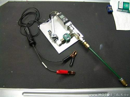

Könnte ich Dir für die Prüfung kurz ausleihen.

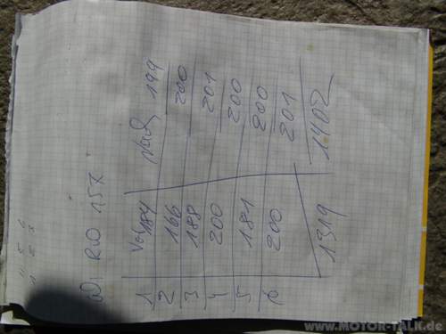

Inwieweit Deine kalibration stimmig ist kann nicht beurteilt werden, denn C2 ist nicht immer C2....
Mal eine Aufzeichnung der Durchlussmengen jeden Zylinders mit gleichen Kalibratoren . (Im Beispiel Schwankungen von 166 bis 200 ml)
Also, hier muss man schrittweise sinnvoll prüfen und dann klappt das auch.

Tank-14
Eine der vielen..
Prüfwerkzeug Selbstbau

bei mir wurde nur eine benzindüse ausgelitert und nach ihr die kalibrierung aller durchgeführt.
geht so nicht-die können unterschiedlich sein und müssen alle gemessen werden.
bequeme sache aber fachlich unsauber-denke ich.
die einspritzzeitem mit dem obd-tester messen, sicher ok. aber woher weiss das gerät, ob "ALLE" Zylinder die richtige menge gas bekommen????
wenn vier Zylinder C2 bekommen haben und einer aber C... braucht, kann es eigentlich nicht funktionieren. dann läuft einer zu fett oder mager und das steuergerät versucht ständig zu korigieren oder die kerzen zünden ein zu fettes/mageres gemisch.
kann eigentlich nicht gehen!!!!!!

🙂 Das Auslitern einer Benzindüse ist korrekt, es wird hierbei lediglich in etwa die Durchflussmenge festgestellt um Gasdüsengröße und ca. Kalibratorwert zu ermitteln, damit die Anlage zunächst läuft.
Erst genaue Messergebnisse Benzin/Gas, die nur beim Laufen des Motors ermittelt werden können unter Bezug der Lambdawerte als zusätzliches Hilfsmittel, ist eine richtige Kalibration möglich.
Ist diese erfolgreich kommt im Nachgang die Feinabstimmung pro Zylinder.
(Durchflussmenge gesamt durch Düsenanzahl ergibt den richtigen Wert jeder einzelnen Düse.)
Wie man dies macht und mit welchen Hilfsmitteln sollte der Umrüster wissen, oder sich etwas dazu einfallen lassen😉
Ist auf jeden Fall eine Menge Arbeit.......für ein gutes Ergebnis und einem zufriedenen Kunden.
