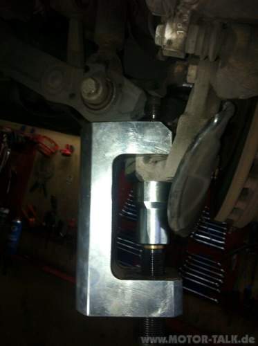

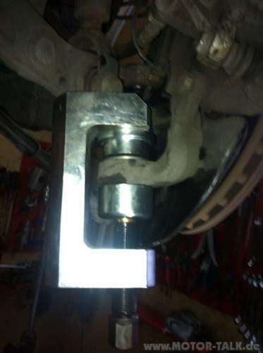

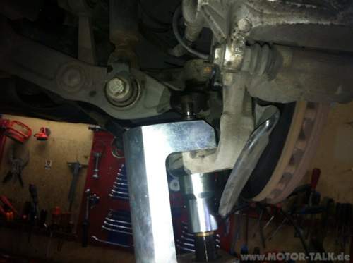

Hallöchen, habe heute das Traggelenk selber gewechselt ;-))
Also
Bild-1
Bild-2
Bild-3
+12

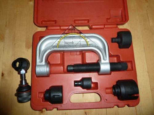

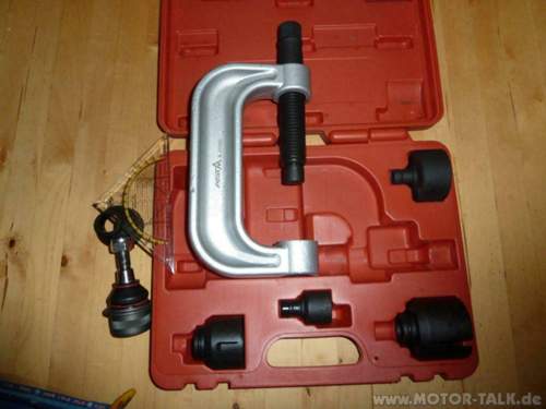

Hallo Leute!!!!
Habe jetzt das Werkzeug hier und direkt mal ein Bild davon gemacht. Das ist schon ein richtig schweres, großes und massives Teil. Vielleicht nichts für jeden Tag, aber für meine Zwecke bestimmt mehr als ausreichend.
Habe mal 1,5 bis 2 Stunden eingeplant. Vielleicht geht es ja auch in 10 Min....;-))
Kann mir denn jemand noch was zu dem Abzug der Kugelgelenke sagen. Muss da was abgezogen werden?? Werde, wenn nötig, so einen universellen Abzieher benutzen.

tipp eins.. die spindel ölen... tipp 2... es reicht ein universalabzieher... aber es passen nicht alle...da kann ich dir auch kein tipp geben welcher... weil ich meins per handschlag auf ner messe gekauft habe...aus nem korb...
Am besten wäre es zu zweit
wozu das denn?.
