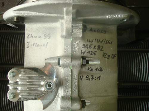

Hallo Leute! ich habe einen 356 vintage speedster, aus den usa,
mein Motor >2100cc,. MADE IN GERMANY!
Verstärktes ALU-Motorgehäuse, Chromo-Gegengewichts-Kurbelwelle 82.0mmHub, erleichterte, ausgewogene Pleuel, leichte, beschichtete Sport-Kolben, 90,5mm,
Zylinder, bearbeitete Zylinderköpfe41-mit EV 40mm AV 35,5mm, SportNockenwelle>engle
308° 11,5Hub, Bigfoot-Stößel gehärtet mit Spritzölbohrung, verstärkte
Ventilfedern, Chromo-Stößelstangen,
Verstärkte 30mm Schadeck-Ölpumpe, Fullflow-Ölkreislauf! zuzügl.1,5l.Ölwanne, 2x 40er IDF Weber-doppelvergaser m.32 venturis, Elektr. benzinpumpe>Facet F40106 , K&N filter. Sportauspuf, 2externe Oelkuehler 2nach vorne verlegt ,123transistorzündung.
Der Motor ist nun gut eingefahren und verbraucht nach der Einstellung auf dem Prüfstand 20 liter/100km in der Stadt auf der bahn benötigt er bei 3000- 3500 U/min ca.8,5l
Der motor läuft wirklich schön und hängt super gut am gas. Leistung bis 5500 danach bis 6000 kann man sich sparen da kommt keine leistung mehr.
Die vergaser wurden auf dem Leistungsprüfstand in Essen eingestellt. ich hatte dann am ende 120ps.
Laut Motorhersteller zu wenig. der Motor müsste haben um die 140ps.
Meine 2x40er IDF Webervergaser wurden von Victor Günter bearbeitet, Beipassbohrungen, Schoke verschlossen, Venturis und Bedüsung: HD-150 und LK-200, Mischrohr F2, 32er Venturis
Empfohlene Bedüsung> HD-140, LK-200, ll-50
Jetzige bedüsung: HD-135, LK-225, LL-50
123 Verteiler > Einstellung auf >0 und 7° v.OT
Also der Benzinverbrauch ist wirklich dramatisch und kann wohl auch kaum an der Bedüsung liegen, kann es sein, dass die Beschleunigerpumpen total falsch eingestellt ist???
Die vergaser/schwimmerkammern sind dicht, verlieren kein Benzin.
WAS kann wohl der fatale Vergaserfehler sein?????
wie und wo kann ich die Einspritzmenge der Beschleunigerpumpe einstellen???
Vielen Dank für euere Hilfe.
