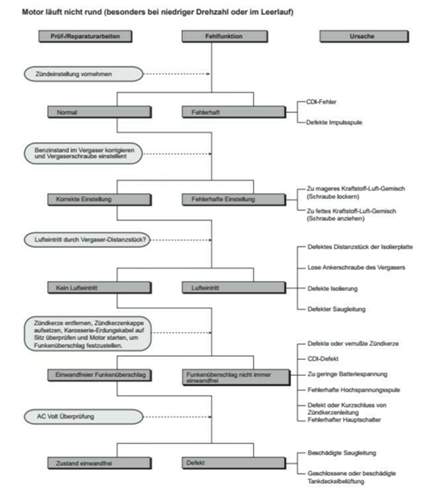

...ganz so schlimm war es nicht - das Ultraschallbad haben wir auf Arbeit...2400W und 45Khz! Die Spannung von der Lima war ja auch vorhanden. Diagnose habe ich laut dem Werkstatthandbuch gemacht - aber da sind wir wieder bei "Theorie und Praxis" Meine Empfehlung war an dieser Stelle eben ganz klar Vergaser.
Hab mal noch 2 Bilder angehangen, vielleicht können die noch nen Tipp entlocken; sind aus dem originalen Handbuch für die XX50QT Serie
1
2

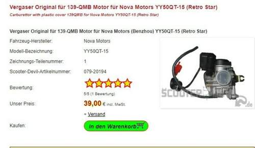

@tommitomsen schrieb am 20. August 2019 um 17:34:52 Uhr:
Vergaser ???
Ich bekomme an Hand der Papiere nicht mal raus was ich für ein Vergaser drauf habe, weder auf der Nova Seite noch in den Heften / Anleitungen vom Roller und auch nicht auf der Website. So ist es mit dem Billig Kauf :-)))
Du hast einen 139QMB Motor. Der passende Originalvergaser dazu siehe Bild:
Vergaser
