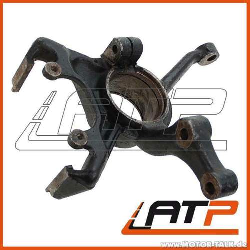

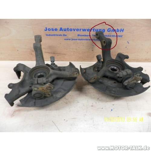

man kann den sturz, zur info, an der aufnahme der stoßdämpfer am achsschenkel einstellen. dort sind zwei schrauben, mit denen das federbein befestigt ist. wenn man die löst, kann man den achsschenkel nach innen "kippen", dann kriegt man bspw. negativen sturz drauf.
ich hab den sturz (da ich etwas negativen sturz vorne fahre) selber nach augenmaß eingestellt - das kam, wie ich bei der vermessung festgestellt habe, auch ziemlich genau hin.
trotzdem gilt: fahr zum reifendienst und lass das auto vermessen und korrekt einstellen. 😉 sonst rasierst du dir weiterhin die reifen innen runter.
kfz meister bin ich jetzt nicht..aber hab halt einiges selber gemacht (flansch am kühlsystem mit kühlmittelwechsel, ölwechsel mit filter natürlich, trommelbremse komplett mit gestänge+federungen+backen+radzylinder und keilradlager mit lagerschalen erneuert. dann noch so ein paar andere dinge halt)
die frage ist nur ob das mit dem reifeneinstellen ebenfalls in diesem niveau ist und ob ich dafür spezialwerkz benötige.
aber so wie du das erklärst hört es sich ziemlich plausibel an. diese beiden schrauben hab ich gesehen...aber das sah bei mir so aus als ob dort irgendwas verschweißt war...kann das sein?
wenn ich diese beiden schrauben löse um die neigung des reifens einzustellen, kann mir dann die feder um die ohren fliegen?
