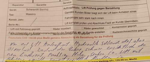

Hey, sorry habe viel um die Ohren im Moment.
Der Experte hat den Fehler nicht gefunden ,hatte aber anscheinend auch keine Lust dazu. Aussage Lift kann so verwendet werden da alles über Lackiert ist, kann er nicht feststellen, ob das Material irgendwo gearbeitet hat .

Hallo, wurde bei der Prüfung der Hydraulikzylinder Schläuche abgeschraubt und auf den anderen Zylinder gelegt?
Oder hat er nur die Bühne immer rauf und runter gefahren?
Druckmanometer zur Messung angeschlossen?
@GW-Fahrer Hey rauf und runter ein bisschen dran gerüttelt das wahr
Ganz klar die Bühne ist nicht sicher. Die P2 Zylinder Heben und Tragen nicht.
Prüfung: Hydraulik drucklos, Bühne ganz unten. Die Duckleitungen von den P1 Zylindern auf die P2 Zylinder wechseln.
Die abgeschraubten Leitungen unten von den P2 Zylindern in einem sauberen Eimer oder Behälter legen.
Bühne mit Last oder Gewicht etwas hoch fahren.
Die beiden P2 Zylinder müßen halten und dürfen sich nicht absenken. Wenn die sich absenken sind die Kolbendichtungen undicht. (Lecköl)
Auch möglich laut Schaltplan das Senkventil Nr.5 links für den PT1 kreis zu drücken, die PT1 Seite sollte sich nicht senken. Dazu Fahrzeug nur ca 5-10 cm vom Boden heben.
Noch einen Tipp. Besorge dir 2 Manometer 250 Bar mit Minimessanschluß , Minimessleitung sowie T-Schraubanschluß und setze die an den P2 Zylinderanschluß ein. Druckverlust ist sofort sichtbar.
