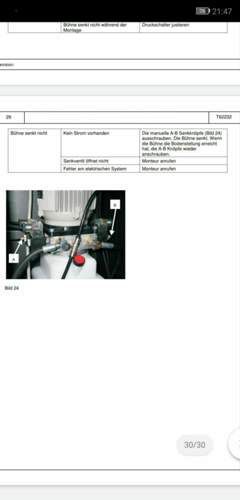

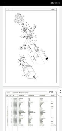

Magnetventil macht immer beide und der meinte durch aufschrauben nur eine Seite zum Ausgleich?!
Beide Zylinder auf einer Seite senken sich?
@GW-Fahrer ja genau ist ja der Not ablas
Also, mit dem Druck ablassen aus einem P1 Kreis hat sich der P2 Zyl. daneben mit abgesenkt?
Der Notablass ist doch für jeden P1 Kreis einzeln,oder?
@GW-Fahrer pt1 ein ventiel und pt 2 ein ventiel in der Anleitung sieht man es
Screenshot-20200202
Screenshot-20200203
Habe ich gesehen. Sind beide Zyl. auf einer Seite abgegangen?
Wenn ja ist die Kolbendichtung im P2 Zyl. defekt.
Den anderen P1 Kreis auch testen.
