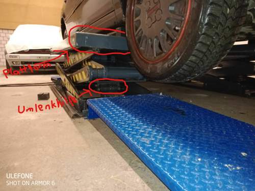

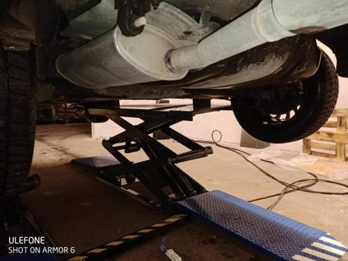

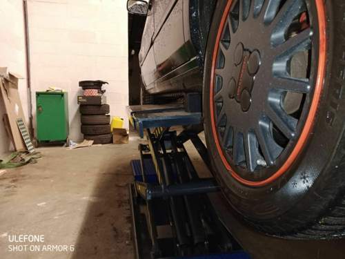

Hallo zusammen ich habe eine Autop Stenhoj Marshal 3000 Scherenhebebühne .
Jetzt mein Problem , wenn ich den Wagen hebe neigt die Bühne auf links und die Plattformen sind dann ebenfalls schräge .
Hat da ev einer eine Idee was das Problem sein könnte ?

Ich denke, die Zylinder sind es nicht. Die greifen ja zusammen in der Mitte der Scheren an. Hier sind ja 2 angeordnet, damit man eine schlankere Bauweise erreicht! Ein einzelner Zylinder hätte da einen größeren Durchmesser und somit mehr Platz unter den Scheren benötigt! Ich denke, es liegt hier an der zu schwachen Bauweise der Scheren selbst. Wenn zb die Drehpunkte ein bisschen ausgeschlagen sind und /oder die Torsionsfestigkeit zu schwach ist, dann verdreht sich alles!!
Deutlich zu sehen auf den Bildern, in der die Scheren einseitig belastet werden!!
Hier würde meiner Meinung nach nur eine Querverbindung aus dickwandigen Rohren zwischen den beiden Scheren Abhilfe schaffen, um das seitliche wegkippen zu vermeiden.

Welche Schräglage ist denn gemeint?? eine Seite zur Anderen ? oder nur das Schräge der Auflagebleche?
@Bitboy Die 2 Plattformen kippen von hinten gesehen nach links sobald die Umlenkhilfe die Bühne verlässt beim heben. Danach verdrehen sich die beiden Plattformen wieder von hinten gesehen gegen den Uhrzeiger.

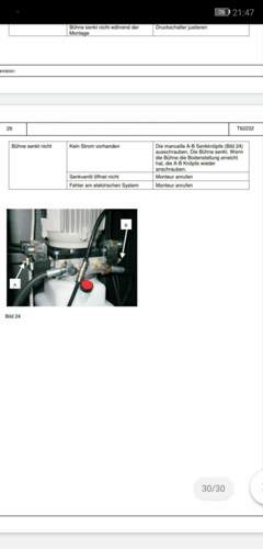

Frage zum Testen. Lassen sich die beiden P1 Zylinder einzeln über Notsteuerventile absenken?
@GW-Fahrer Ja wie auf dem Bild meinst du ?
Screenshot-20200205
Stelle ein KFZ auf die Bühne und fahre sie hoch das die Reifen 5-10 cm in der Luft sind.
An einen P1 Zyl. den Druck über das Notventil etwas ablassen.
Jetzt sollte der P2 Zyl. daneben den Druck halten und die Schräglage sich verändern.
Wenn der Druck nicht gehalten wird und der P2 Zyl. sich absenkt ist die Kolbendichtung undicht, Öl läuft über den Leckölanschuß weg.
@GW-Fahrer Ne das geht nicht wen ich das Teil aufschraube mach ich nicht mehr als das Magnet Ventiel manue zu öffnen da geht aus beiden Zylinder das öl raus .
