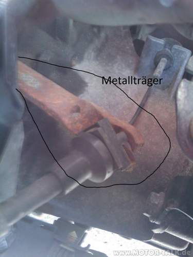

hmm ok habe ich gemacht... Ausgehängt... (Kupplungspedal hängt rumm^^) 4 gang drinn motor probiert zu starten... polo ruckelt ein wenig vor Motor geht aus!
is das eigentlich normal...
wenn ich die Kupplung trete... bewegt sich ja das seil... das ja an so einem Metallträger angebracht ist ( siehe bild) dieser bewegt sich bei mir MIT!!! Normal.. oder kann das auch was mit dem Problem zutuhn haben?
Image-866
Dieser Metallträger ist der Ausrückhebel, das Kupplungsseilende daran mal etwas entspannen, nicht zu viel, sonst trennt sie nicht.
wie entspannen?
Am Ende des Seiles den Zug auf dem Seil, die Kraft auf den Ausrückhebel verrigern, durch "Lockern" des Bowdenzuges

es könnte schon reichen, das Lager des Bowdenzuges in der Gabel des Ausrückhebels richtig einrasten zu lassen.
ja das habe ich schon gemacht... aber bessergeworden ist dadurch nichts... also durch das einrasten.
Seltsam... vorhin habe ich sogar das kuplungseil ganz aushacken könen.. jetzt geht es nimma...!???!!??
und am Seil kann ich NIERGENDS was lockern ^^
