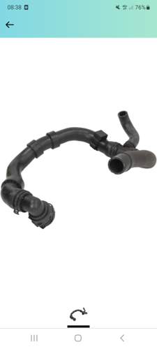

Hi Leute , dies ist ein kleiner Notfall ??hatte gestern etwas Pech und mir hab einen größeren Ast überfahren ??????dabei hat es mir den Schlossträger in dem das ganze Kühlsystem sitzt bzw Klimakühlet nach hinten geschoben ,bis ich anhalten konnte hat es am Riementrieb den unteren Schlauch durchgeschliffen ,hab das jetzt mal notdürftig abgedichtet - letztlich hoffe ich das die Kühler nicht undicht sind - schwer zu sagen alles vollgespritzt mit Kühlmittel vom Schlauch
Jetzt würde ich als erste Maßnahme mal den Schlauch wechseln ,finde aber die Nummer nicht
VAG Händler zu kompliziert mit Termin usw
Weiß Jemand zufällig die Teile Nummer ,Foto lad ich hoch ,dann könnte ich diesen in Ebay kaufen mal vorab und einbauen - wäre mal der erste Schritt
Icv danke Euch km Vorraus für Eure Hilfe??
Auf Foto 2 mit Dichtmasse und Tape mal notdürftig gefliickt
,tropft jetzt und spritzt nicht mehr !
Rote Markierung ist benötigter Schlauch
Flickstelle durchgescheue v.unten gesehn

Glaubt man der Zeichnung im ETKA ist die "6" die Nummer (1K0122051hk) . Allerdings gehen die Striche von der Klammer der "6" zu drei verschiedenen Schläuchen.
Ja, die werden komplett als Baugruppe angeboten.(nicht einzeln)
Einfach die Nummer bei Google eingeben und auf Bildersuche gehen.
Ja, gut. Bei dem Preis kann man gleich das Paket nehmen.
Beim Freundlichen kosten selbst die zwei Dichtungen für das Thermostat extra. Gut bei BEHR, oder Conti ist auch nur eine dabei.
Wieder was gelernt.

Hab jetzt mal dieses Teil bestellt ,werde es mal am Freitag einbauen - derzeit Kühlmittelverlust ein Trinkglas auf 50km - Temperatur bleibt bei 90 Grad konstant, jedoch kein Druck auf dem System ,was ja klar ist ,hat ja noch ein Loch ! Da es den Schlauch nur so gibt ,möchte ich das T Stück am Fahrzeug belassen und nur den "dicken" Schlauch verbauen ,warum es den Schlauch nicht ohne das T Stück gibt hab ich nicht rausfinden können ! Hat Jemand eine Beschreibung oder guten Trick zur Entlüftung ohne die Pumpe? Vielleicht grad griffbereit ? Danke Gruß an Alle

habe den Schlauch problemlos einbauen können ,alten am tiefsten Punkt abgeschnitten ,das Kühlmittel entspannt in eine Wanne laufen lassen
Den Stutzen am Kühler nach etwas ruckeln auf und ab (sitzt sehr fest)gelöst und am anderen Ende die Spannfeder abgestreift ,ging dann relativ gut vom Plastik T Stück zu lösen ! Mit etwas Lebensmittelfett den neuen Schlauch montiert ! Kühlmittel (waren nur 2,5 Liter) wieder eingefüllt - Motor an ,hat selbst entlüftet circa 1 Stunde immer wieder nachgefüllt !
Wasserstand nach 100km bei konstant max und 90 ° Celsius
