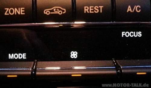

Mal eine Frage in die Runde: seit Ihr eigentlich zufrieden mit dem Innenraumklima im W212?
Ich habe eine Thermatic und stelle sie auf +22 Grad , Auto, Zone ein, und AC ein.
Bisher gab es in unseren Region meist Außentemperaturen von +8 - +10 Grad. Soweit alles okay.
Dann hatte ich vor einigen Tagen das erste mal seit dem ich den Wagen habe eine Fahrt bei einer Außentemperatur von +3,5 Grad und ich empfand es als recht ungemütlich im Innern. Mir ist dabei aufgefallen, dass trotz beriebswarmen Motor aus den geöffneten Mitteldüsen keinerlei Warmluft ausströmte.
Ja, es strahlte vom gesamten Mittelteil regelrecht Kälte ab. Die Chromeinfassungen waren kalt.
Aus den seitlichen Düsen kam angenehme Warmluft, aber die reichte nicht, um bei mir ein Wohlbefinden auszulösen.
ich habe dann natürlich versucht über eine manuelle Einstellung die Mitteldüsen zu aktivieren, dies gelang auch über den Mode Schalter, aber sobald ich wieder in den Automatikmodus wechselt, gingen die Mitteldüsen wieder komplett zu.
bei meinem alten W211 gab es die Einstellung Luft in den Fußraum und zu den Mitteldüsen. Ausgerechnet diese Kombination gibt es nicht mehr.
Ich frage mich nun, ob vielleicht eine Fehlfunktion bei mir vorliegt, oder ob das so sein muss?
Wie ist es den bei Euch? Kommt da bei gleicher Einstellung auch wirklich gar nix aus den Mitteldüsen?

Der Zuheizer ist defekt!
Keine Fehlermeldung abgelegt, aber man hat Ihn getestet und die Kennwerte stimmen nicht.
Zur Reparatur muss das ganze Armaturenbrett raus, das kann nur ein Mitarbeiter und der ist krank.
ich melde Vollzug, wenn die Sache erledigt ist.

Seltsam ... ich dachte der Zuheizer unterstützt nur solange das Kühlwasser nicht ausreichend warm ist?
Nach 2 Stunden Fahrt sollte er nicht mehr aktiv sein.
Ich habe mal ein bisschen recherchiert und dies hier gefunden:
http://de.wikipedia.org/wiki/Zuheizer
Wahrscheinlich ist es ein elektrischer PTC-Zuheizer, der unabhängig von der Wassertemperatur arbeitet.

Bei deiner stimmt was nicht. Der Zuheizer habe ich nicht im Verdacht, weil er nur in der Aufheizphase anspringt. Bei mir merke ich es an den Staub-Geruch was sich im Auto verbreitet. Danach schaltet es ab, wenn das Wasser ausreichend warm ist.
Ich denke eher das nicht genügend Wasser im Wärmetauscher ankommt.
Im W211 war an der Stirnwand ein elektr. Absperrventil. Wenn die Dichtung versagt dann kommt der E-Motor unter Kurzschluss und das Ventil bleibt stehen. Wenn Du Pech hast dann ist es ganz zu und du hast keine Heizung mehr. Kostete 25 Euro und war in 2 Stunden getauscht (selbst gemacht -> link hier: http://www.motor-talk.de/.../...tventils-der-heizung-t1655556.html?...).
Der W212 sollte ähnlich aufgebaut sein. Die Werkstatt sollte es aber besser wissen als ich 🙂.
Nimm die W211 Anleitung und frag mal ob das sein könnte.
Wenn das Ventil nun halb offen stehen bleibt, dann hast du nur lauwarme Luft und du frierst.

Deine Vermutung hatte der Freundliche auch zuerst, dass nicht genügend Wasserdurchsatz vorhanden ist, weil kein Fehler im elektrischen System hinterlegt war . Angeblich hat man das geprüft, wie weiß ich allerdings nicht.
Wenn aber der Zuheizer wie bei Dir funktionieren würde, müsste ja auch ein Staubgeruch wie Du Ihn beschreibst vorhanden sein und ziemlich schnell eine, wenn auch geringe Erwärmung spürbar sein. Beides ist aber nicht der Fall.
Na dann bin ich mal gespannt was letztendlich die Ursache ist.
Nach 300 km sollte es richtig warm sein. Da spielt der Zuheizer keine Rolle mehr. Wenn es nichts elektrisches ist, dann ist eine Klappe defekt oder der Wärmetauscher ist verstopft. Das werden die beim ausbauen dann sehen...
Würde ich auch sagen. Die Heizelemente(-drähte) sind nur für den Anfang da, weil sie recht schnell erhitzen und Wärme befördern.
Allerspätestens nach 50km Fahrt auf der BAB sollte das Ding richtig warm sein.
Nochmal zur Einstellung im Cockpit. Was passiert in diesen beiden Einstellungen (siehe Fotos)
Bild-2-focus
