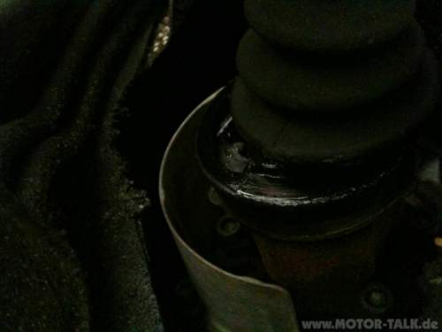

habe mir vor vir wochen einen a4 avant 3.0 v6 quattro gekauft... automatik...habe gedacht das zittern ist wegen sommerreifen.....
doch jetzt mit wr ist es noch genau so wenn nicht sogar noch schlimmer....immer zwischen 80-120kmh oder beim beschleunigen....
es ist so ein komisches wackeln...beim beschleunigen und bei 80-120 fühlt es sich so an als wäre die straße wellig.ist aber auf allen strassen kein unterschied....
meiner meinung nach kommt es von der beifahrer seite...
noch ne info antriebswelle vorne fahrer seite zum getriebe hin ist glaube ein wenig ausgeschlagen.weil auch manschette kaputt...
mein freundlicher hat gesagt er merkt nix was nicht normal ist beim fahren aber ich....
brauche eure hilfe habe in den 4 wochen schon fast nen 1000 reingesteckt und10000 für die karre bezahlt... mal die räderauswuchten lassen???aber habe ich beim draufstecken nochmal machen lassen...

nein beim bremsen nicht und beim lenkrad merkt man auch nichts.....man merkt einfach nur ein wackeln beim voll beschleunigen und bei 80-120...und im stand gar wackelt er auch ein bissel...hattest du aich schon mal das problem mit den antriebswellen...bei mir waren vorne beide kaputt getriebe seitig...

also im s modul ist es beim beschleunigen genau so...ja zwischen 80-120 egal ob ich durchgehend beschleunige oder ob ich konstant betrieb fahre....hmmm ich weiß ja nicht irgendwie ist die schon ganz schön fertig die welle kein fett mehr drin und man kann die im aufgebockten zustand richtig hin und her schieben dann immer beim schiben klack klack.ich füge mal ein foto hinzu.habe noch nicht drauf geachtet ob es beim schalten weg ist....

also bei meinen Kumpel seinen A4 8e hatten wir genau da selbe Problem. Es war am Anfang nur ein leichtes zittern, es wurde dann immer schlimmer.
Bei uns war es die Antriebswelle und so wie die Antriebswelle bei dir aussieht wird es die sein... Ich meine du musst so oder so was an der Welle machen.....🙂

jo danke denke ich auch das es die welle sein wird....haste einen plan warum der an beiden seiten vorn die wellen so im a.... hat????habe ihn anscheinend so gekauft....warum ist das so und dann auch noch getriebeseitig
Immer heftig angefahren, Gummimanschetten rissig und nicht gewechselt?
ja also wo würdest du anfangen wegen dem zittern????also welle erstmal wechseln????
