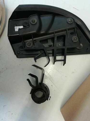

Mein Freund versucht es zu schweißen. Zum Glück muss nicht sonst was ausgebaut werden. Anbei ein Bild vom gebrochenen Teil.
Ist schon krass, das ich hier in keinem Autohaus dieses Teil bestellen kann. Renault baut es nicht mehr. Ich kann über eine Teilenummer in Frankreich bestellen. Kommt dann über England.
Echt umständlich.
Img-20180813-171347
Danke für das Foto- das ist natürlich eine andere "Hausnummer". Das wird wohl auch nicht "schweissbar" und anschliessend haltbar sein, denn die Bruchstellen sind ja extrem dünn. Dass man damit eine Funktion "bewirken" kann, ist ja schon merkwürdig. Ich ging bislang von einem flachen Teil aus, das in irgend einer Form nach aussen sichtbar ist, aber das Teil wird wohl irgendwo einrasten und auch mal wieder "ausrasten"......sprich brechen. Hier könnte ein 3D Drucker in wenigen Stunden das Teil nachbauen, billig würde das aber auch nicht, wenn man nicht selbst darüber verfügt und die Software (CAD) bedienen kann. Ich würds beim Schrotti versuchen, weiss jetzt nicht, wie viele dieser Fhzg. schon auf dem Müll landen.
Spekulieren, warum es abbrach kann man natürlich noch. Kunststoff wird weich, wenn er warm/heiss wird. Dann verzieht sich das Ganze und beim schliessen würde das nicht mehr die richtige Position haben, dann bricht das ggfs. weg. "Rainer Spekulatius"........Ich selbst würde das ggfs. aus Metall nachbilden, ggfs. aus einer Platte "nachsägen" oder CNC fräsen..... der "Techniker" soll da mal nachdenken, das würde ewig halten, aber an dem vorliegenden Teil halte ich jede Mühe für umsonst.
Das Ding klappt nur hoch und runter. Da liegt keine Last drauf. Drunter laufen Bautenzüge. Das ist ansich nur zum Verkleiden da. Werde künftig mehr aufpassen wenn ich das Dach schließe. Mein Freund wird es wohl mit Glasfaser verstärken. Mal schauen, ob das klappt. Bevor da endlos Stunden investiert werden, Versuch ich es mit der Bestellung. Aber warten wir's ab.

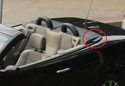

Das "ohne Funktion" stimmt technisch, aber ohne diese Abdeckung sieht es dann doch ziemlich blöd aus - siehe Bild (mit Abdeckung natürlich).
Verdeck
Ja das stimmt. Finde dieses Auto so schön. Da soll auch alles vernünftig gemacht sein.
