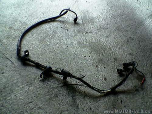

Ja, der untere Kabelbaum ist auch am Stück, Kabelbaum eben.
Er geht über den Anlasser zur Lichtmaschine vor und – ich glaube – auch zum Kompressor. Die Leitung zum Öldruckschalter ist auch mit dran.
Den Kabelbaum würde ich auf jeden Fall mal inspizieren. Besonders den Bereich um den Anlasser rum. Muß man von unten ran.

der Kabelbaum hat die Teilenummer 124 540 3130. Er beginnt an der Verbindungsstelle hinter der Modulebox.
Mein ausgewechselter Kabelbaum war besonders vor dem Anschluß des Anlassers beschädigt. Der waren ein, zwei Kabel ganz durchtrennt wegen Materialermüdung.
Anbei ein Bild. Man sieht dort auch ein graues Ersatzkabel, das ich notdürftig für ein beschädigtes zusätzlich verlegt hatte.
