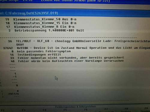

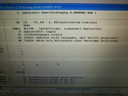

Hallo.
Bin nun mit meinem Schrauber können am ende.
Fahrzeug: BMW 530xd,bj 2006, 245t km, HUD, Panorama Dach, Automatik, Navi, Bluetooth.
Folgender fehler: jeden morgen Zeit und Datum neu stellen und Batterie erhöhte Entladung.
Erledigte arbeiten: neuer Laderegler, Neue Batterie (inc. Codieren und resetten, 1 Monat alt), neue Drosselkappe(kurzschluss), AGR und Thermostat neu. Heckkabelbaum Heckscheibenheizung und Wischwasserschlauch repariert.
Fehlerspeicher zeigt defektes Glühsteuergerät (wird in den nächsten 2 wochen gemacht). Keine Ruhestromverletzungen.
Des weiteren folgt in den nächsten 2 Wochen das ersetzen der VDD Dichtung, reinigen der Ansaugbrücke + Dichtungen ersetzen, KGE Gehäuse ersetzen und einbau des Zyklonfilters + neue Dichtung, stillegen der Drallklappen und erneutes kontrollieren des Heckkabelbaumes auf weitere Brüche.
Keine merkbare Ausfälle oder nicht funktionierende Taster/Module/Beleuchtungen.
Mit meinem INPx kann ich leider den Text nicht drucken, kommt ein Fehler. Kann nur Fotos von Fehler machen.
Hoffe jemand kann helfen im Raum SG, ZH, GL,SZ.

Fehler Behoben.
Hier noch für die Nachwelt/Leidensgenossen:
Symptom:
-immer wider Löschen der Uhrzeit/Datum
-abschaltung Klemme 30g
-viehle Fehler in INPx wegen unterspannung
-Keine Ruhestromverletzungen
-Fehler nur bei Lichtschalter auf Position "Lichtautomatik"
-Nach 2 Minuten Zündung ein "Batterie stark Entladen"
-Trotz Mehrfacher Tausch der Batterie, 90/90/110 und 100Ah Fehhler beständig.
-IBS mehrere tausend Fehler "Power On Reset"
das Problem war Da wo der Pluspol von von rechts oben am Batterieanschluss angeschraubt ist, unter der roten Abdeckung, war wohl Wackelkontakt. Dadurch entstand Korrosion, Wiederstand und alles wurde kochend heiss.
Pol abschrauben, reinigen und wieder Montieren. alles wie neu, keine Fehlermeldungen mehr.
