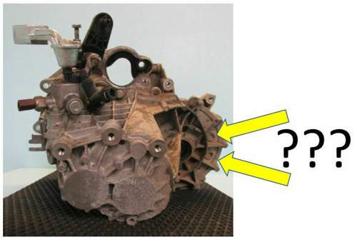

Ich möchte das Getriebeöl beim Polo wechseln. Habe auch Anleitungen aber nirgends sind die Einfüll- und Ablassschraube richtig deutlich gekennzeichnet. Auch nicht in meinem Download aus Erwin.
Polo 6c 1,0l 55kW Bj. 2016, Getriebecode QAD, 0603/BNS

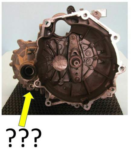

Kann mir jemand anhand der Bilder sagen, wo die Ablass-und Einfüllschraube ist.
Auf einer Seite sind 2 Schrauben direkt nebeneinander. Diese hätte ich zunächst für die Einfüllschraube gehalten.
Danke im voraus
Stefan
Getriebe Polo QAD 1
Getriebe Polo QAD 2
Getriebe Polo QAD 3

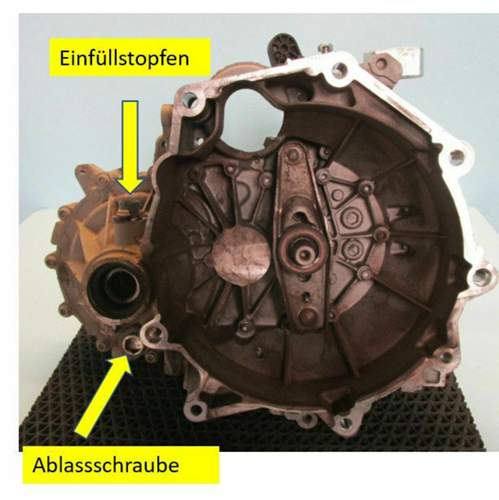

So. Antworte mir mal selbst :-)
Habe mich nochmal in erWin für 1 Stunde eingeloggt.
Die Ablassschraube ist schon dort, wo man sie erwartet (siehe gelber Pfeil). Die beiden Schrauben sind nicht die Einfüllschrauben. Die Einfüllöffnung sitzt über der Ablassschraube. Man sieht sie weder von oben noch von unten.
Bin mal gespannt, wie ich da dran kommen soll. Für das befüllen braucht man dann einen 60cm langen Schlauch mit Trichter, um von oben zu befüllen.

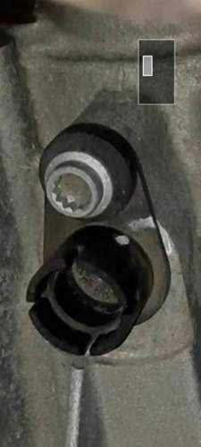

Heute Getriebeöl gewechselt. Das abgelassene Öl war total schwarz aber ohne sichtbare Späne. Bei km Stand 35.000km. Neues Öl: Liqui Moly 21359 W70 W75 eingefüllt. Das Getriebe läßt sich wieder wesentlich leichter schalten. Auch der erste Gang geht wieder viel leichter rein. O-Ton meiner Tochter, der das Auto gehört: "das läßt sich so was von krass leichter schalten." Die Frage ist, warum das Öl so schwarz war. Habe bei meinem Passat bei 200.000km gewechselt und das Öl sah wie neu aus. Werde es im nächsten Jahr noch mal wechseln und prüfen, ob es wieder schwarz ist. Ist ja kein Kostenfaktor.
Gruß Stefan
Noch ein Hinweis: die Schraube vom Verschluss Stopfen sieht aus wie Vielzahn. Ist aber Torx.
