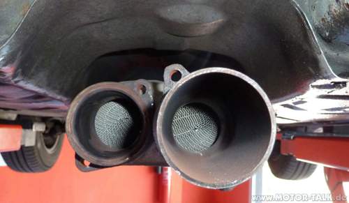

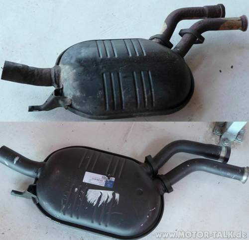

Das freut mich zu lesen! Und wieder ein glücklicher W124er Fahrer!
Ich habe heute meinen Mittelschalldämpfer erneuert. Und ich dachte vorher mein Benz läuft schön leise! HAHA...kein Vergleich!
