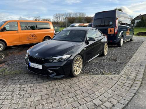

mein M2 Competition war heute beim TÜV. Dieser hat die original CS Felgen drauf, vorne 19" 265er und hinten 20" 285er. Dieser hat mein Vorbesitzer montieren und eintragen lassen. In den letzten zwei TÜV Berichten waren diese auch mit aufgeführt und ohne Mängel bestanden.
Mein heutiger Dekra Prüfer hat jedoch festgestellt, dass sich jemand bei der Eintragung vertippt hat, da die letzte Zahl eine 9 im Schein und eine 8 auf der Felge ist... Nun will er mir den TÜV nicht geben und meinte ich soll nun eine Einzelabnahme machen. Dazu sind im Schein noch Eibachfedern eingetragen, die auch vorher verbaut waren zusätzlich zu dem KW V3 was nun eingebaut ist. Laut Prüfer darf nur ein Fahrwerk im Schein stehen (das habe ich so noch nie gehört).
Nun gibt es aber ein Problem, ich finde für die Felgen KEINE Papiere im Netz (es sind ja auch Originalfelgen und keine günstigen). Weiß jemand wie ich da an Daten komme?
PS: Da der Prüfer dazu einen Bericht geschrieben hat und der bald der Kreisverwaltung im System vorliegt, kann ich schlecht einfach zum nächsten Prüfer laufen und einfach erneut TÜV machen.
Danke im Vorfeld!

Update/Lösung:
An dieser Stelle einen großen Dank an Manhart Performance! Diese konnten mit ihren TÜV Prüfer eine Messfahrt machen und die Abrolltoleranz lag im Rahmen, somit habe ich nun alles eingetragen bekommen 🙂 !
Ich hoffe das hilft auch in Zukunft noch weiteren M2 Fahrern, die eine solche Kombi fahren möchte.
Bis dahin scheine ich der erste/einzige mit dieser Kombi zu sein, die zumindest eingetragen ist 😉.
Ich hätte immer noch gerne ein Foto des Autos mit den jetzt eingetragenen Felgen/Reifen
@Gerhard12 schrieb am 2. Juli 2024 um 12:30:58 Uhr:
Habe noch ein Foto gefunden 🙂
