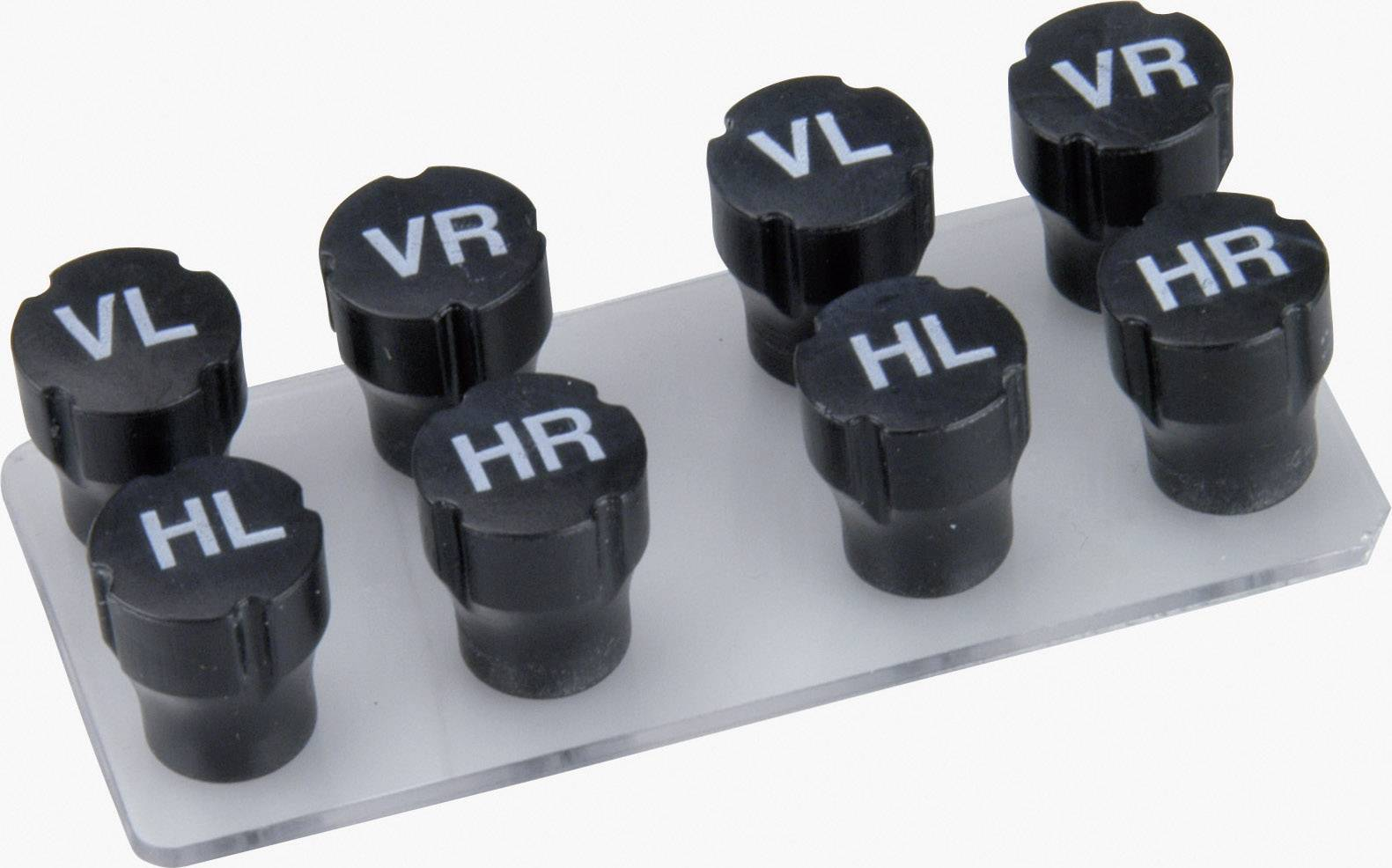

P.S. auch bei nicht Laufrichtungsgebunden Reifen sollte man immer markieren wo sie waren.
Zum anderen gehören die Reifen mit dem meisten Profil auf die Hinterachse😉.
Original geschrieben von AudiJunge
...auch bei nicht Laufrichtungsgebunden Reifen sollte man immer markieren wo sie waren...
+1😁
