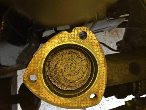

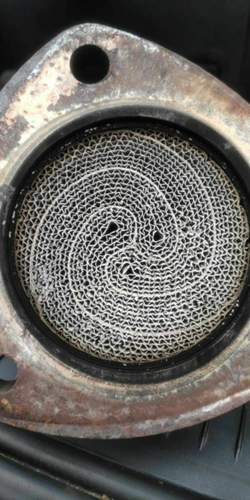

Wenn der Krümmer einen Riss hatte und ausgetauscht wurde habe ich schon mal eine Frage.
Wie sah der Vor-Kat aus?
Wenn er so wie auf Bild 1 aussieht, dann ist der Dicht.
Bild 2 zeigt einen intakten Vor-Kat.
Wenn er wie auf Bild 1 aussieht könntest Du das Innenleben entfernen, wichtig ist nur das alle Überreste aus dem Rohr kommen damit der Haupt-Kat nicht stirbt.

Hilft da ausklopfen oder muss man den ausbrennen? Neuer Kat wäre ja etwas teuer weil ist noch das Orginal drunter..
Da kannste nix ausklopfen.
Das ist ja kein Berberteppich.
Und ausbrennen auch nicht.
Weil nix 2-Takter.
Mach erstmal Arbeit bevor hier spekuliert wird.
- Vor-KAT raus und begutachten.

Was hindert Dich da dran die 3 Schrauben von der Downpipe zu lösen und in den Vor-Kat zu gucken?
Dann ein Foto hier posten und wir sehen weiter.
