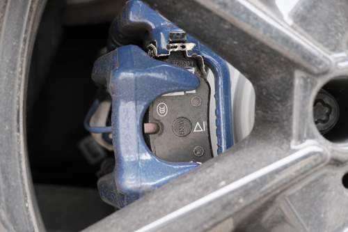

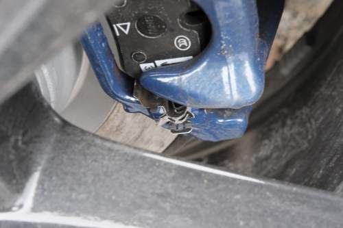

ich habe seit zwei Wochen als neuen GW einen BMW iX1 xDrive30. Ich habe mit die blaue Sportbremse mit rausgelassen. Vorne sieht sie wie erwartet aus, aber hinten finde ich die ganze Konstruktion irgendwie nicht sehr vertrauenserweckend. Als wenn etwas fehlt. Bitte schaut euch mal die Fotos an und beruhigt mich, das es so in Ordnung ist. Ansonsten muss ich echt den Glauben an unser Werkstatt verlieren, dass sie mir als Laien so ein Auto übergeben.

Bremse hinten Fahrerseite
Bremse hinten Beifahrerseite

Nein, ist so nicht in Ordnung, da fehlt eine Abdeckung, damit man die Bremsbeläge so nicht sieht.

Auf den Fotos des TE sind meines Erachtens nur die hinteren Bremsen zu sehen, kann das sein?
Da gibt es doch in der Regel keine Abdeckung?

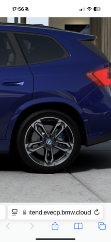

Auf einem aus der Broschüre aufgrund unserer Konfiguration sieht es so ähnlich wie bei dem TE aus (nur sind hier weiße Bremsbeläge zu sehen, warum auch immer).
Bild #211438362
Alles so wie es sein soll.
Danke für die raschen Antworten! Ein Mechaniker hat drauf geschaut und bei BMW in den Teilekatalog nachgesehen. Bei Elektro und den kleinen Serien ist hinten auch bei der Sportbremse praktisch die Standardbremse rot oder blau lackiert. sonst nix. Vorne ist es sehr massiv und da fand ich den Unterschied schon sehr krass. Er meinte hinten werden eh nur 30% gebremst, macht also gar keine Sinn so ein Teil wie vorne zu verbauen.

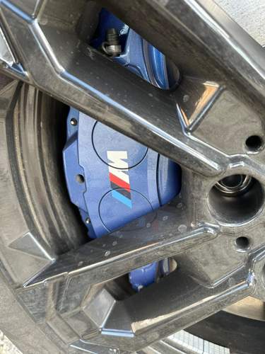

Mein Bild oben war ja Vorderrad, dachte das wäre gleich. Schade, dass nicht.
So Kommando zurück, meine Vorredner haben recht. Habe heute nochmal nachgeschaut, sowohl die roten, wie die blauen Bremssättel werden so ausgeliefert. Bei meinem X3 ist da noch eine Abdeckung mit "M" Symbol verbaut.
